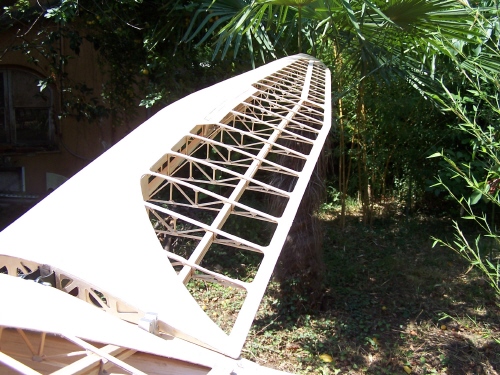

photos
déjà une 1 ère photo de" l'oeuvre"

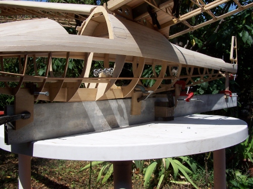

MessagePosté le: 07/07/2006 14:34    Sujet du message: photos suite Répondre en citant
roger

MessagePosté le: 07/07/2006 15:06    Sujet du message: Répondre en citant
Bonjour Roger,
Ce Spalinger est magnifique et ces nervures, de la vraie dentelle. Bravo pour cette construction, on se réjouit déjà de le voir terminé.
Jean-Marie
