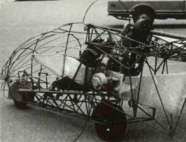

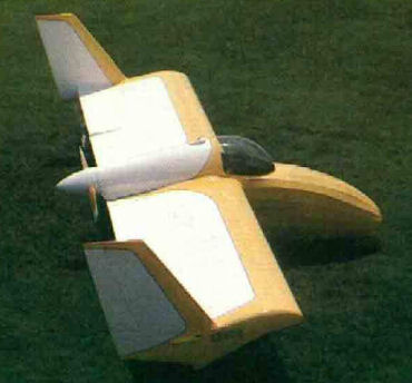

Des documents de l'aile motorisée WPB-1 Flying Plank que m'a envoyé José
Un sujet qui pourrait se faire en electrique, et pourquoi pas aussi en tube Very Happy

MessagePosté le: 12/05/2009 05:29    Sujet du message: Répondre en citant
Elle est marrante dans cette version, mais ca fait trop de modifications par rapport au kit pour moi [argh]

MessagePosté le: 12/05/2009 18:26    Sujet du message: Répondre en citant
quelques une a prevoir mais c est plus simple pour le fuselage
pas de karmans et pas de coffrage sur le fuseau
dommage la mienne est presque fini
MessagePosté le: 12/05/2009 18:34    Sujet du message: Répondre en citant
Je ne trouve pas que le fuselage soit plus simple que sur la Backstrom, au contraire, pas évident pour faire toutes ces lisses très galbées sur l'avant qui se rejoignent, à la limite ça se prêterait mieux à réaliser en tube qu'en bois
ou alors arrêter l'avant sur un couple droit, coller un nez en bois massif et y coller des fausses lisses de 2mm d'épais juste pour simuler l'entoilage tendu
