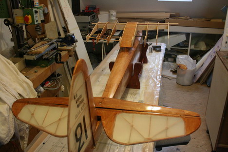

La partie fuselage est terminée:
Le pilote doit repasser en chirurgie esthétique pour se remettre de son crash de l'an dernier en Stampe:
Voilà une bonne chose de faite, il pourra au moins participer à la "photo fuselages" Rétroplane 2010, en attendant je vais faire un petit break avant d'attaquer les ailes....

MessagePosté le: 28/11/2009 12:06    Sujet du message: Répondre en citant
Bon c'est reparti. Wasserkuppe et les constructions des copains me font redémarrer.
Hier j'ai commencé de tailler les nervures et de fabriquer les boîtiers de clé d'aile.
Pour les longerons ce sera 2 plats de pin de 12x4. Soit 12x8 dessus et dessous sur les 2/3 de l'aile puis 12x4 sur le reste.
Les âmes seront en ctp 8/10ème fibre visible verticale sur toute la longueur du longeron devant et derrière mais avec interruption au niveau des nervures le longeron sera creux sauf au niveau du boitier d'aile.
L'envergure du modèle est de 3m80 et il devrait peser dans les 5kg (pas de haubans).
Il me semble que ça devrai suffire qu'est ce que vous en pensez?

MessagePosté le: 03/12/2009 13:02    Sujet du message: Répondre en citant
Pour montrer comme ça bosse dans le Cotentin, une petite photo de l'avancemant de la zone clé d'aile.
Malgré le temps que j'ai perdu avec mes essais 2.4, ça avance doucement mais c'est le plus délicat pour la partie montage des ailes, surtout avec des clés plates, (le prochain j'essayerai de repasser au tourillon).

Merci, Laurent, depuis ce matin j'ai terminé les 2 moignons de transfomation de profil et de tenue du boîtier de clé.
Par rapport à l'original j'ai mis un très léger Dièdre environ 1° pour améliorer l'esthétique au sol et en l'air.
A partir de maintenant je n'ai plus qu'a dessiner, découper les nervures et à les aligner sur le chantier. Ne pas oublier l'emplacement des AF sur l'extrados.
