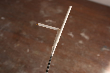

Pour vos antennes récepteur un petit truc qui permet d'être sûr de leurs positionnement à 90°:
