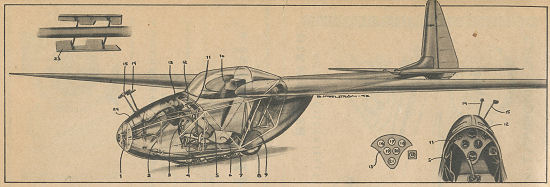

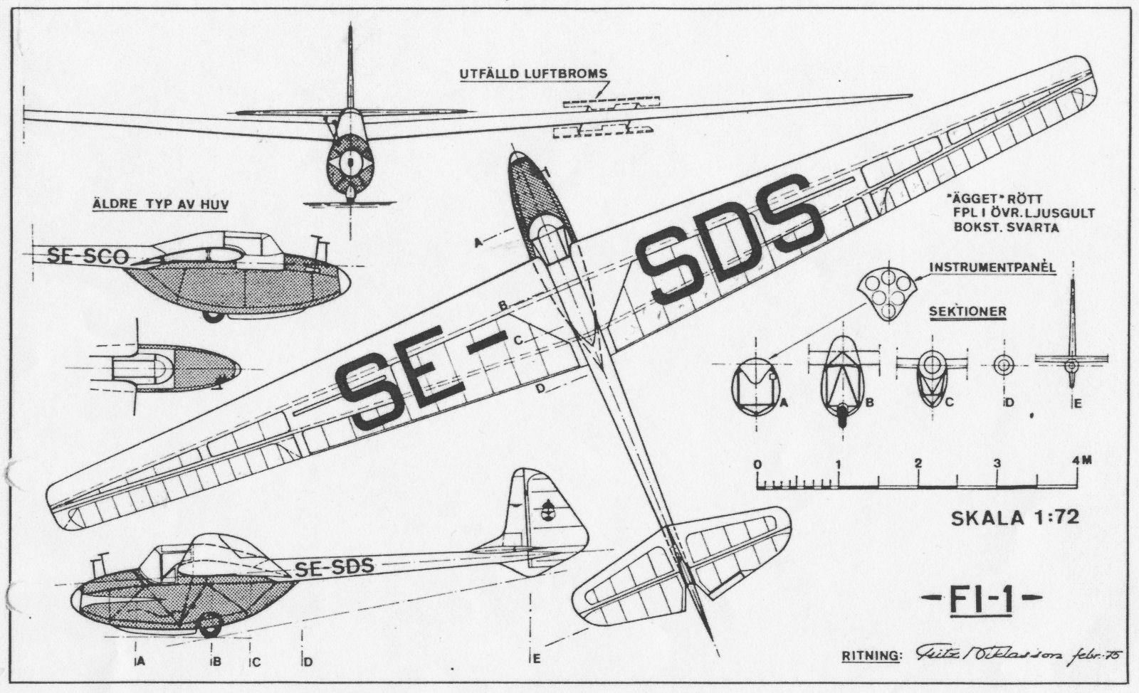

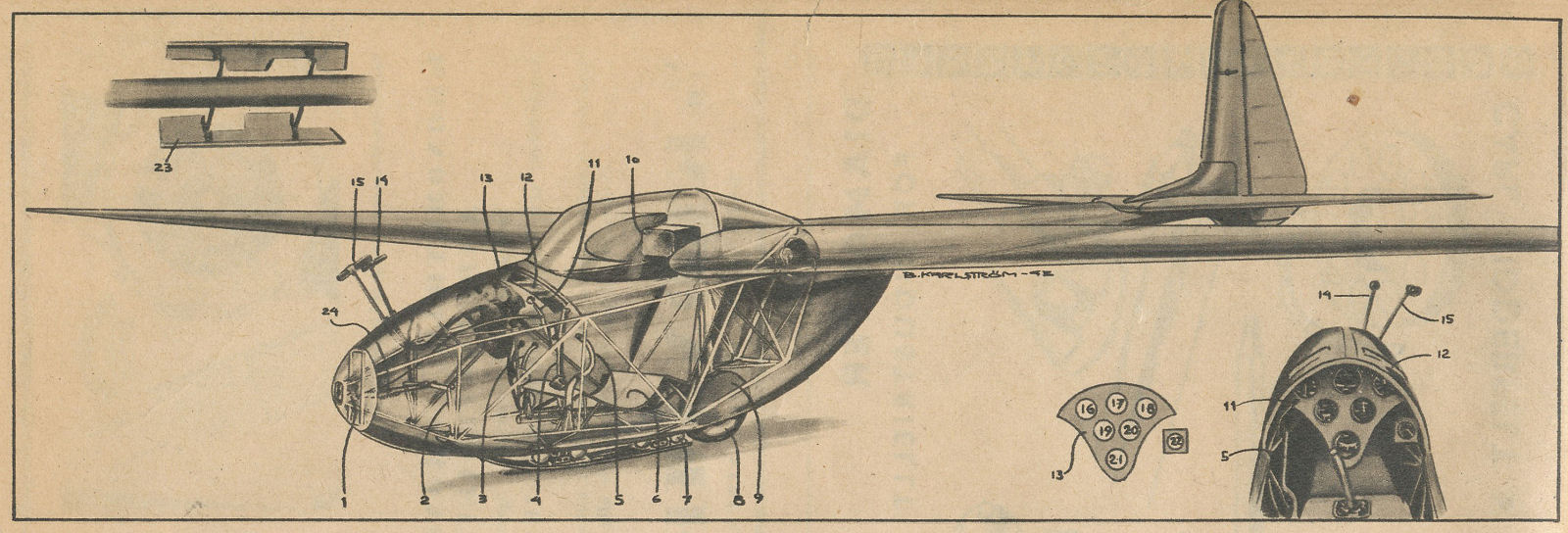

En complément du sujet http://www.retroplane.net/forum/viewtopic.php?t=2525 Tom De Plancke m'a joint ces photos
3 vues haute résolution
 Taille du fichier:  264.89 Ko
 Vu:  1007 fois
Eclaté haute résolution
 Nom du fichier:  3hr.jpg
 Taille du fichier:  184.6 Ko
 Téléchargé:  1013 fois

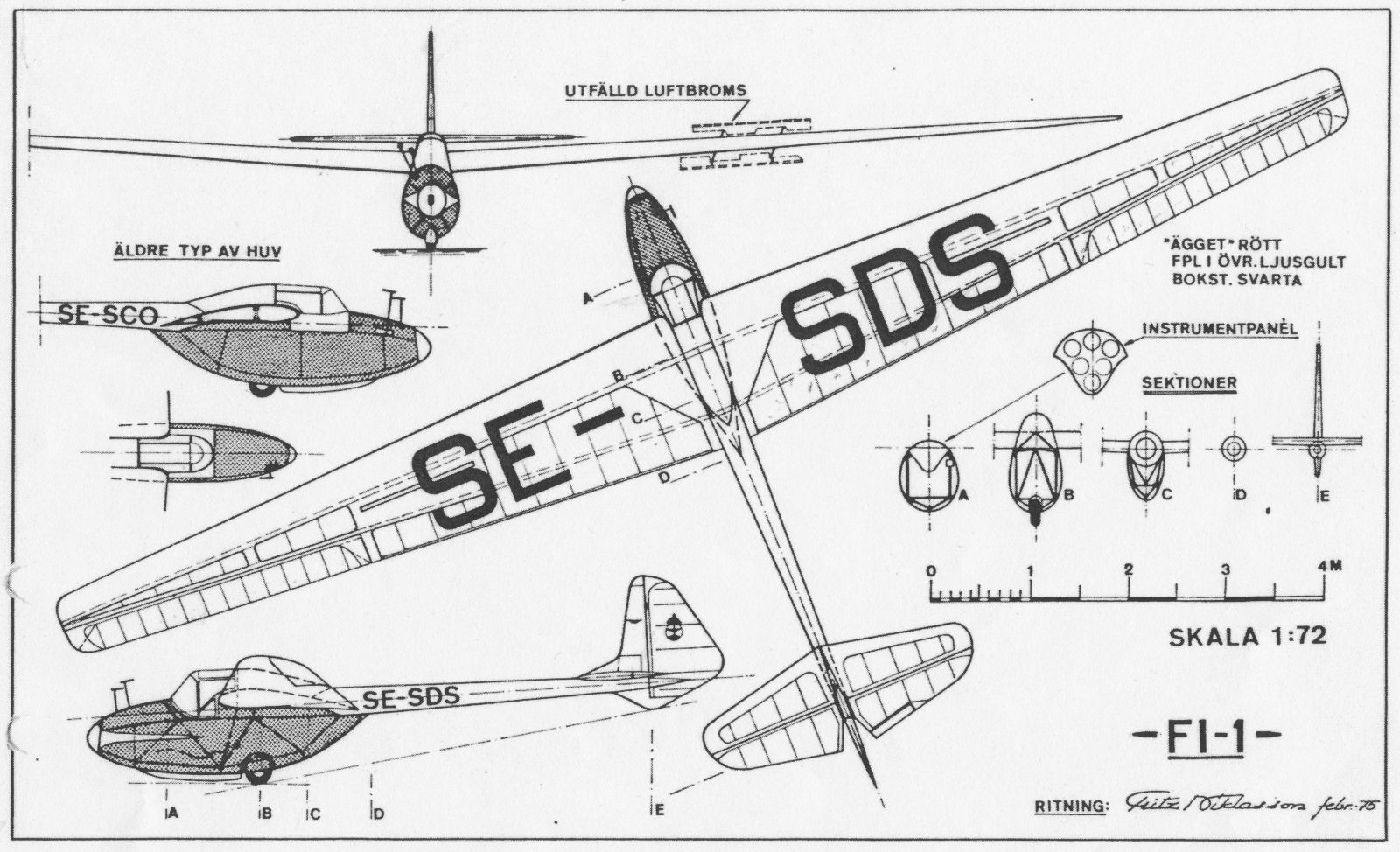

bonsoir,
Encore des questions Embarassed :
sur la doc (plan 3 vues) on voit deux longeron ,un sous le coffrage et un le long des aillerons .Le premier sera en pin 10*3 cloissoné comme le harbinger .Mais le deuxieme je pense le faire en pin 5*2 sans cloissonnement car j'ai des doutes sur son utilité d'autant plus qu'il ne sera pas visible au travers l'entoillage blanc .
Autre souci les AF sont pas dans le meme sens sur le plan 3 vues que dans le livre de MS .Alors qui a raison?
Sur ce bonne nuit a tous Zzz
Tom
MessagePosté le: 07/05/2009 05:37    Sujet du message: Répondre en citant
Si c'est pas mal quand il y a un longeron d'aileron qui se prolonge, c'est toujours une zone faible là où commence l'aileron, mais plutôt qu'en pin tu pourrais le faire en samba ou balsa
les AF difficile de savoir sans photo du grandeur, souvent l'ouverture c'est celui d'extrados vers l'extérieur de l'aile, dans ce cas ce serait celui de M.Simons qui serait bon [humm]
Frank Albrecht
Inscrit le: 09 Juil 2007
Âge: 61 Vierge
MessagePosté le: 25/07/2010 11:06    Sujet du message: Répondre en citant
Salut Tom,
les ailes (et l'empennage) du Fi1 sont les mêmes comme pour la Olympia Meise, coupé au saumon pour quelques cm.
Je suppose que les AF aussi sont très similaire, ça veut dire que le plan 3 vues est correcte.
Regarde ici en bas:
http://www.retroplane.net/forum/viewtopic.php?t=1844&postdays=0&postorder=asc&start=30
Frank
