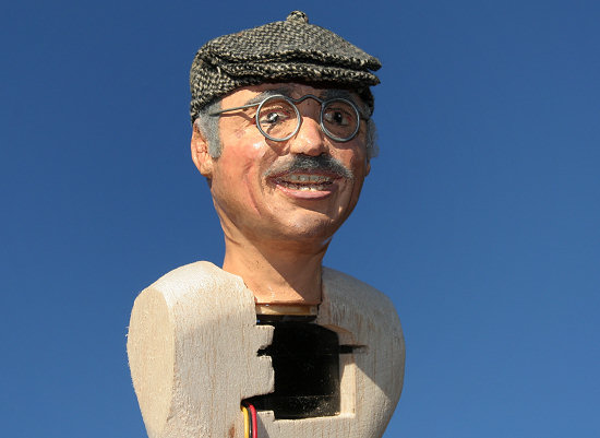

MessagePosté le: 25/12/2010 14:27    Sujet du message: Répondre en citant
Je vous présente Viktor, pilote Autrichien, qui remplace celui masqué du MG12a qui ne me plaisait pas.
Un micro servo pignons métal logé en force dans le balsa, le palonier est collé sur une rondelle de CTP collée à la tête, qui s'enfonce simplement en force sur le servo.
Le tweed a été acheté sur le marché à 1 euro le m, j'en ai pris 4m et je devrais avoir cet été un pantalon de golf fait avec ce tissu, ce sont des tissus de destockage bien dans le ton de l'époque. Les membres sont en balsa, articulés sur du fil de cuivre électrique, il n'y a pas de chaussures, car elles ne rentrent pas dans l'avant du planeur. Les lunettes sont en fil de cuivre avec du rhodoïd collé à la cyano. La cravate est en coton gris, et la chemise également en coton. Les cheveux et moustache sont en ouate de hotte aspirante, teintés avec de la poudre de mine de crayon.
en place dans le MG12a
et un petit clip pour voir la tête bouger
http://www.retroplane.net/mg12a-maquette/Pilote_MG12a.wmv
