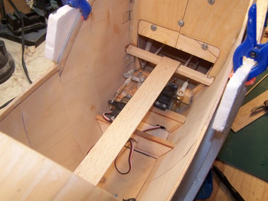

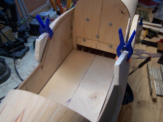

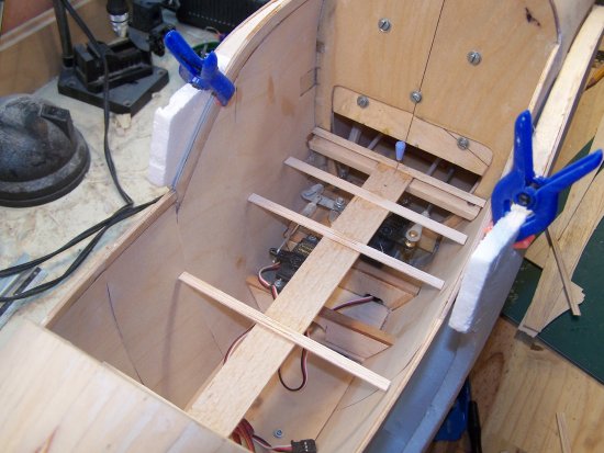

Je vais poser un deuxième plancher faux pour monter le recepteur et les deux accus.
Un anglais en France
Paul ELLIS
Inscrit le: 24 Oct 2007
Âge: 78 Verseau
MessagePosté le: 07/11/2010 15:45    Sujet du message: Répondre en citant

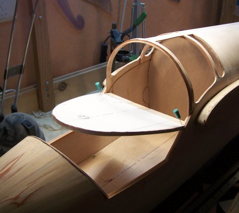

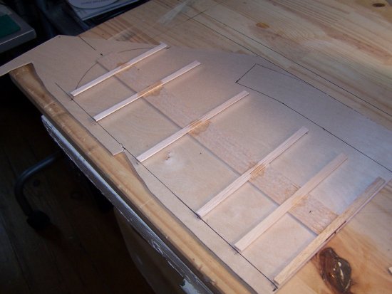

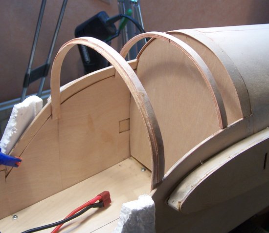

Le plancher faux: -
La construction de gabarit...
La siege pour la pilot...

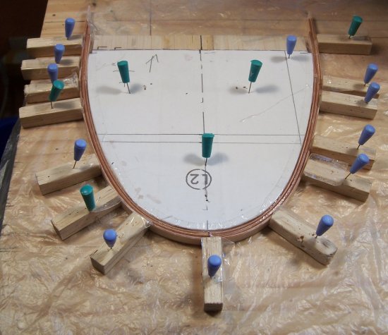

MessagePosté le: 14/12/2010 20:52    Sujet du message: Répondre en citant

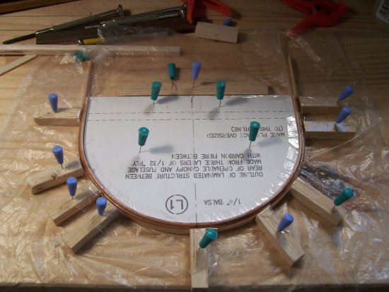

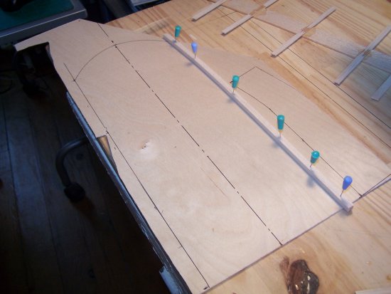

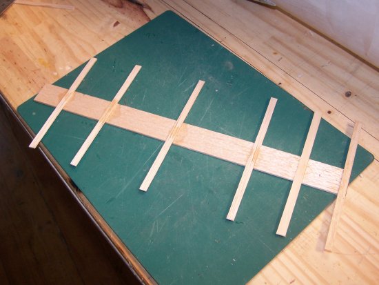

Gabarit de 6mm balsa - 2 laminations de 1.5mm ctp et une de .75mm

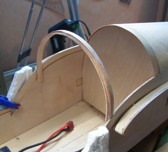

Nouveau messagePosté le: 11/06/2012 21:27    Sujet du message: Répondre en citant
Sig Koverall et Poly-C

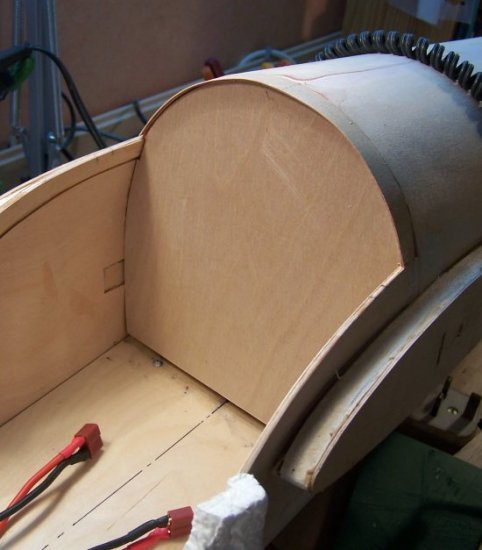

Nouveau messagePosté le: 11/06/2012 21:29    Sujet du message: Répondre en citant
J'ai posé beaucoup de plomb dessous le mastic de rebouchage.

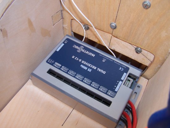

Nouveau messagePosté le: 12/06/2012 17:06    Sujet du message: Répondre en citant
Salut Paul, super tu reprends la construction [good]
Tu vas laisser cette énorme platine d'inter/charge à l'extérieur du fuselage?? [humm]
