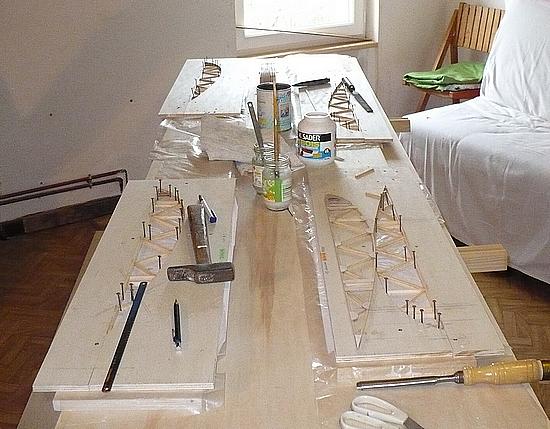

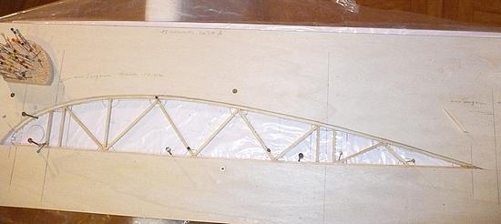

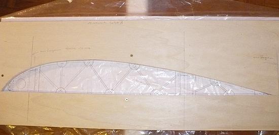

Bonjour à tous

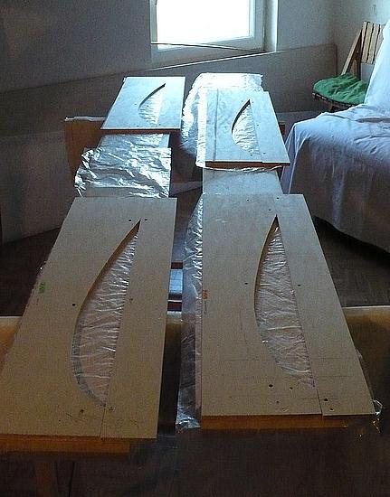

Ca y est le bois est sec.
C' est parti pour les nervures.

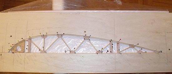

Gabarit en CTP de 10mm d' ép, j' en ai fait 4 comme ça je peux en coller plusieurs à la fois.
Montants semelles et diagonales en pin 3X5.
Les goussets en CTP 6/10.
Et voila une nervure.
Il faut 40 nervures. Les nervures ordinaires vont faire 20 g et pour les nervures caissons environ 30 g à voir au montage.

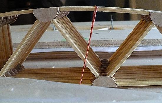

Très chouette Very Happy

net ,propre ,un beau début ,bon courage pour tes prochaines nervures Wink

Beau travail André.
Plus que 39 ou, si tu suis les recommandations de Mignet, une de plus qui, bichonnée et vernie trônera dans ton atelier comme souvenir quand tout ce travail sera caché sous l'entoilage.
Bonne continuation.

Bon courage pour les suivantes mais cela va aller assez vite avec 4 gabarits Wink

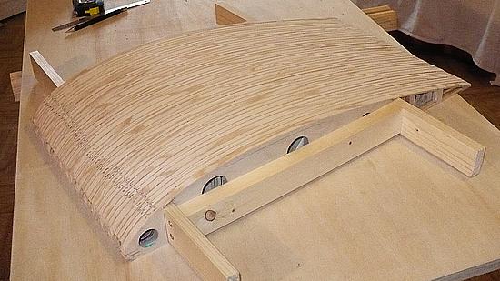

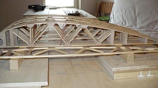

Beau boulot André, tu pré- cintres la baguette (trempage ou chaleur?) pour la courbe de l'extrados ou les entretoises et les goussets suffisent pour maintenir la forme?

Je trempe que la partie avant où la courbe est plus importante. Du longeron avant au bord de fuite les entretoises et les goussets suffisent.
C' est la première fois que je fais des nervures en treilli, je peux te dire que c' est du costaud.

merci André, ça a l'air sympa à faire , c'est très proche du principe appliqué en grandeur . D'après ce que j'ai lu, on peut même faire des moules pour en produire plusieurs quand elles sont identiques...Bonne continuation [clap]

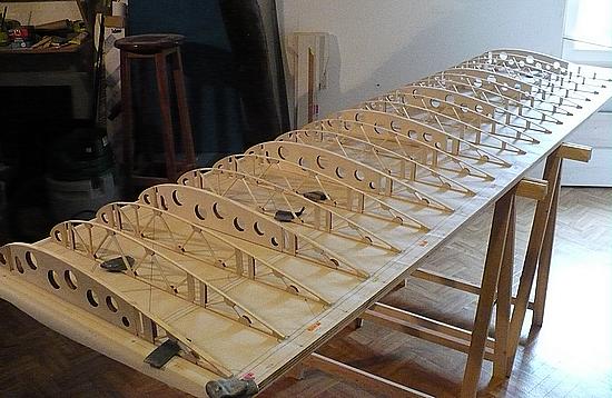

MessagePosté le: 24/12/2010 14:48    Sujet du message: Répondre en citant
Bonjour à tous

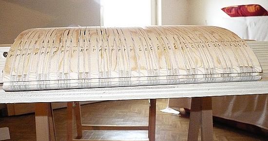

26 nervures ordinaires de montées, plus que 200 goussets à coller.
Pour le montage ça va assez vite, j'en monte 4 par jour.

Bravo André, cela va plus vite que des nervures simples en balsa.
Félicitations.

Pour les nervures ordinaires, elles sont terminées tous les goussets sont collés.
Demain je commence les nervures caisson, il en faut 14.
à suivre
Dédé

Bravo pour ton travail, les nervures tu les assembles avec de la colle blanche?

J' utilse que de la colle blanche, je prends de la SADER prise progressive comme il fait 20° dans ma pièce la colle prend assez vite.

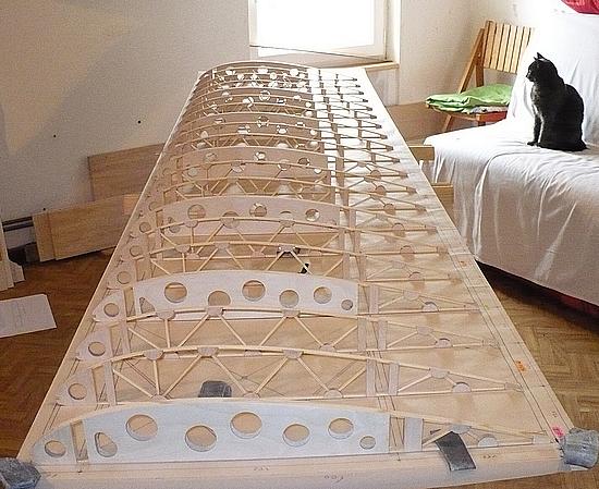

MessagePosté le: 08/01/2011 15:25    Sujet du message: Répondre en citant
Salut à tous et bonne année

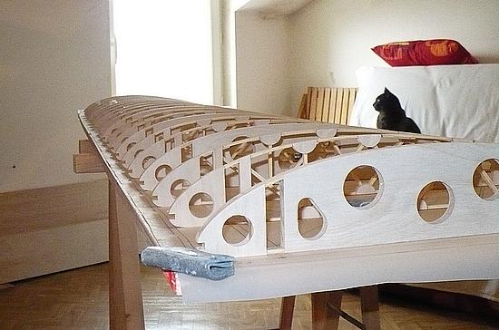

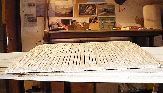

Les nervures sont terminées voila ce que ça donne.
Dédé
Âge: 79 Balance
MessagePosté le: 08/01/2011 16:13    Sujet du message: Répondre en citant
Même le chat est impressionné !! [clap]
Beau travail André !
MessagePosté le: 08/01/2011 16:51    Sujet du message: Répondre en citant
Magnifique [clap] tout simplement Very Happy
erwan
MessagePosté le: 08/01/2011 18:11    Sujet du message: Répondre en citant
Whooo , ca c'est du rythme de travail.. Tu fais concurrence a JC Crétal MDR
