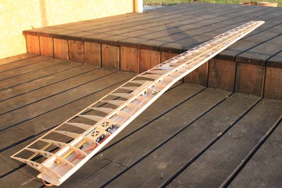

J'ai quand même un peu avancé, la première aile est en passe d'être terminée, il y a eu pas mal de réflexions, de montages et de démontages, avant de choisir une solution acceptable, notamment pour les commandes d'ailerons (en deux parties), mais je ne n'en suis pas vraiment satisfait.
Reste maintenant à faire sa soeur!

C'est bô.. [clap] mais pourquoi toutes ces tringles génératrices de jeu, plus ou moins..A ta place j'aurais mis un servo par gouverne en commande directe, on en fait des bons pour un coût raisonnable et ça permet des mixages si l'émetteur suit.. [humm] mais bon, pas bien grave tout ça.. Laughing

J'ai longuement bataillé avec ces commandes d'ailerons.
Côté saumon, impossible de placer un servo, même mince et petit, il y a très peu de place entre le BA et le longeron.
Du coup, ça m'obligeait à faire une rallonge de tringlerie, et même côté emplanture, c'était chaud, du coup, j'ai fait comme sur le plan.
Mais sur l'autre aile, j'éviterai le 2ème angle droit de la tringlerie autour du renvoi intérieur.

Pas assez de place pour mettre les servos entre le longeron et le bord de fuite de l'aile au niveau de l'aileron ?
Been, j'étais parti pour le glisser entre le BA et le longeron, du coup, j'ai un peu oublié la place qu'il y avait de ce côté-là. Je sens que je vais encore tout redémonter! [argh]

Je pense vraiment qu'avec 2 servos posés entre le longeron et le BF devant les ailerons , tu te simplifieras beaucoup la vie ! tant pour les réglages que pour la bonne tenue avec des commandes courtes et directes si ta radio le permet! A toi de voir ! Wink Wink

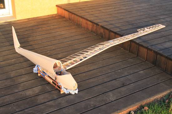

Ah, ces ailes en mouette.....
