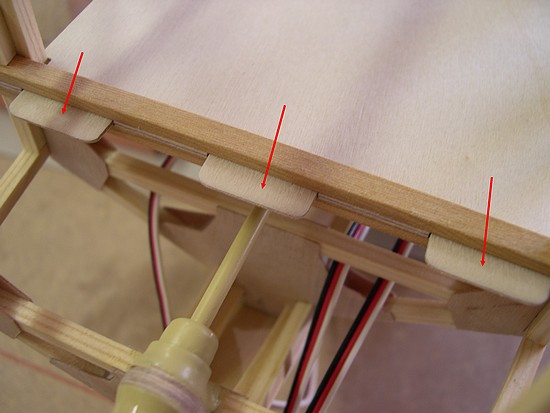

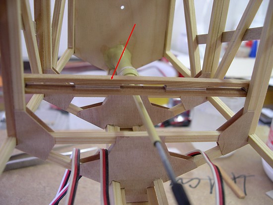

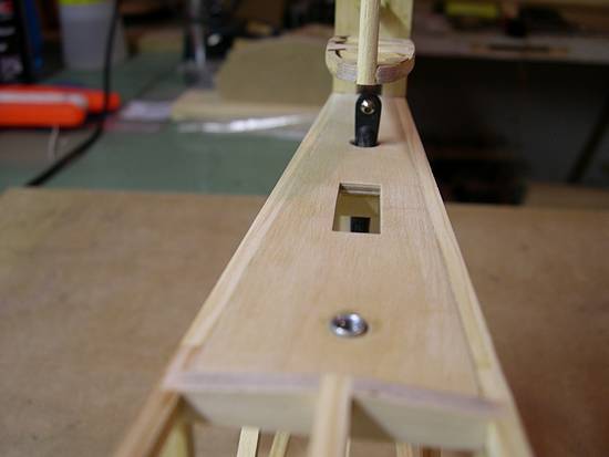

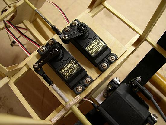

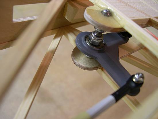

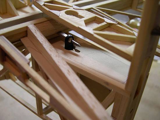

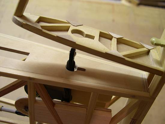

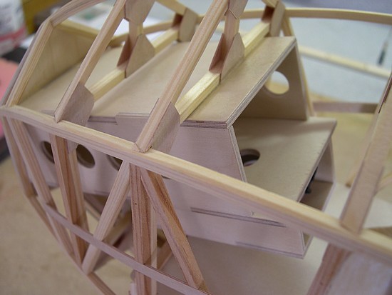

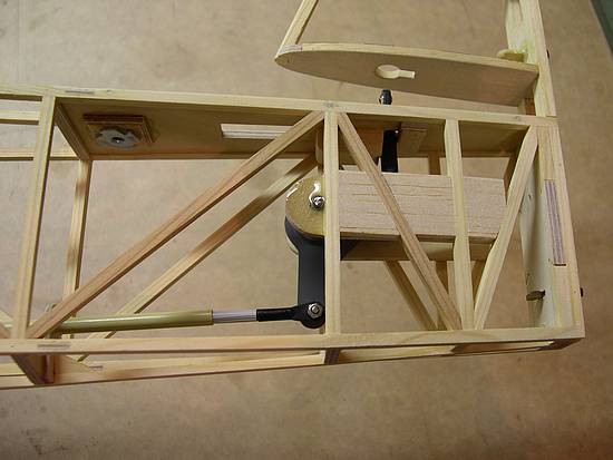

Bonsoir à tous,
Ce soir je vous présente la fixation du stab et sa commande.
Instalation des servos profondeur et crochet.
Et comme des photos valent mieux qu'un long discour...:
Et pour finir, je vous présente mon dernier joujou. J'avais le même avant mais en synthèse de fréquence. Avec du 2.4 ce sera plus confortable pour mon éventuelle participation à Retroplane...
Bonne nuit
Stéphane

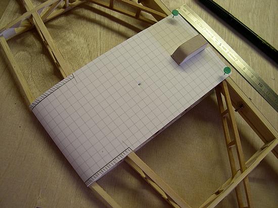

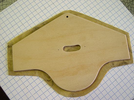

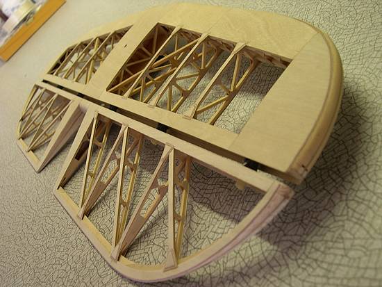

MessagePosté le: 04/03/2011 12:21    Sujet du message: Répondre en citant

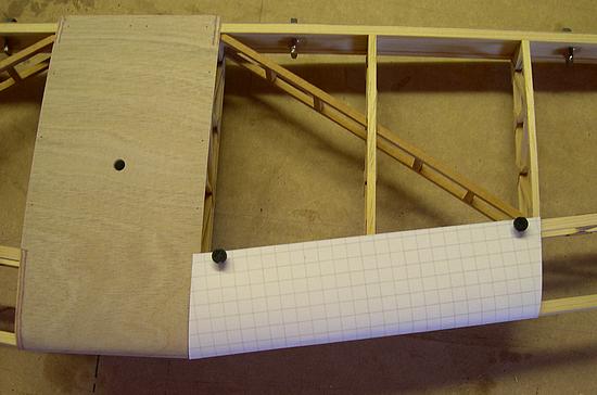

n'ayant pas peu résister de m'essayer à faire les premières entures de ma vie, j'ai commencé à coffré le stab du Musger.
Comme je ne suis pas bon en écriture voici quelques photos.
Les photos tu stab entièrement coffré suivront plus tard; Because rupture de stock du CTP 0.4mm...
Bon W-E à tous
Stéphane

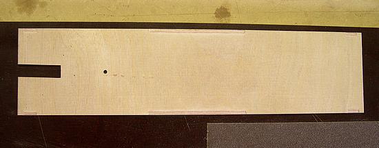

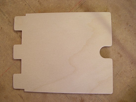

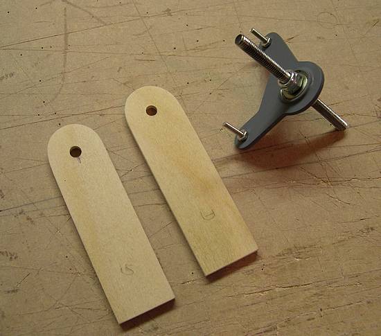

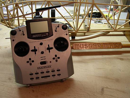

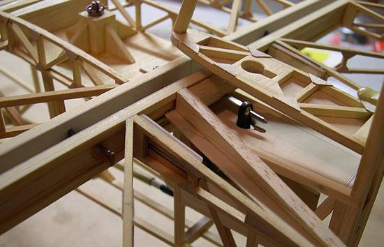

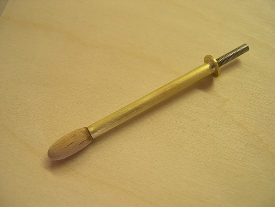

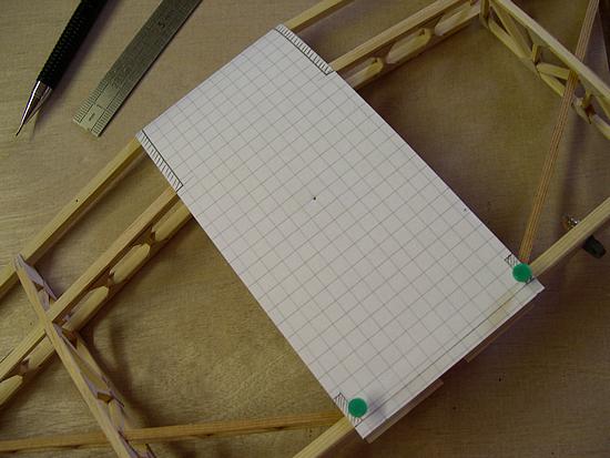

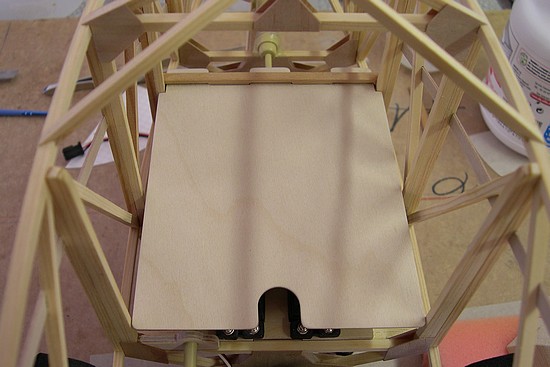

Voici les dernières bricoles faites sur le Musger.

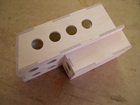

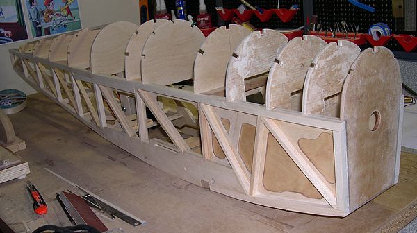

La boite Accu-récepteur :

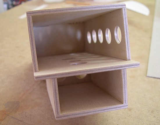

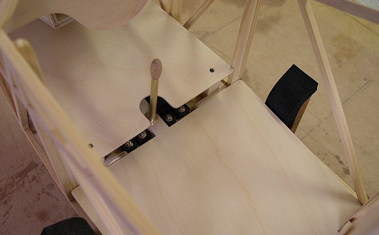

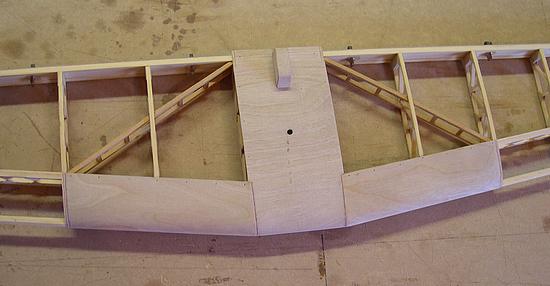

Les planchers. Sur la première et quatrième photo, on voit la lisse ajourée ou s'encastre le plancher avant :
Le manche qui sert à fixer le plancher arrière :

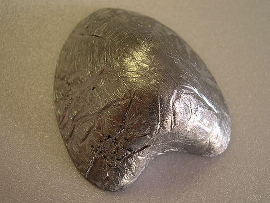

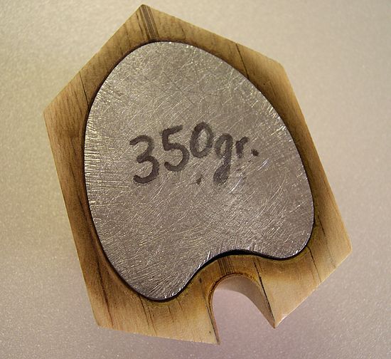

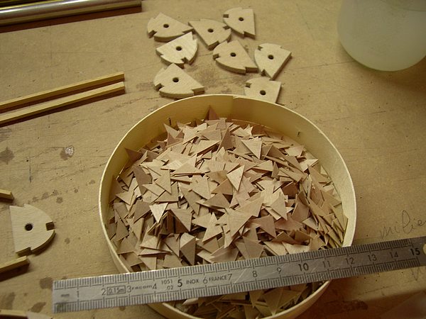

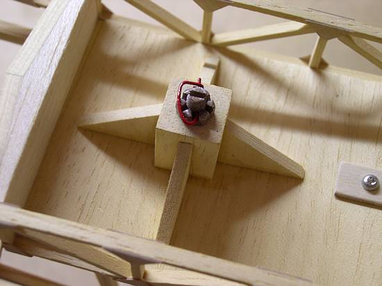

Le plomb pour le centrage; masse obtenue = 350Gr.
ça me semble peu. Vincent, si mes souvenirs sont bons, tu avais obtenu
un peu plus de 400Gr ?

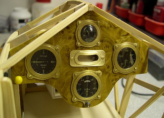

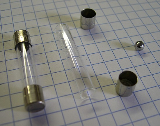

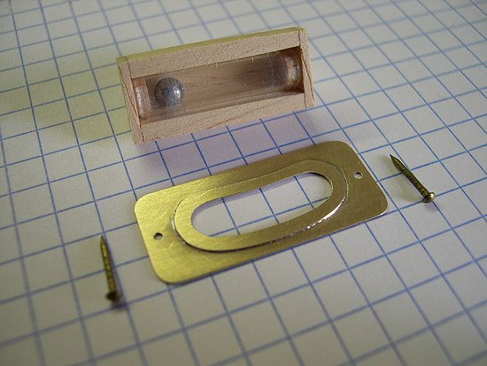

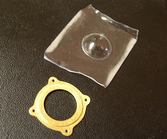

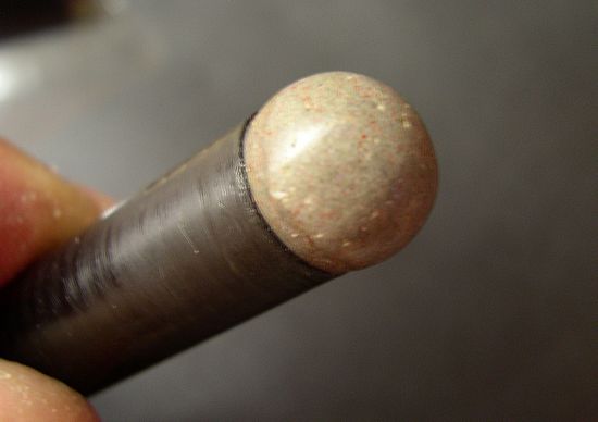

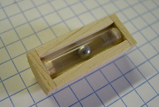

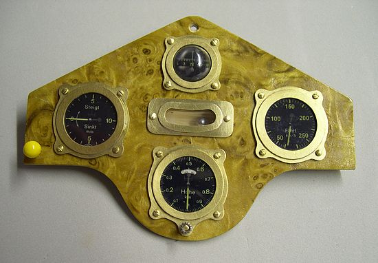

Le tableau de bord, qui m'a donné un peu de boulot. Et non, je n'ai pas de CNC. Mais comme quoi, on peut réaliser des choses correctes même à la force du poignet...

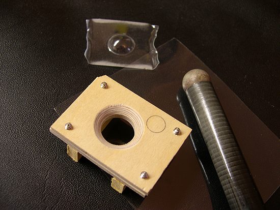

La bille est récupérée sur un roulement et placée dans un verre de fusible.
Le verre de la boussole est thermoformée à l'aide d'une bille chippée dans la boite de Mathis. Il ne m'en voudra pas de trop, vu la quantité...
Celle-ci est collée sur un morceau de tube de canne à pêche :
Voila, c'est tout pour ce soir.
Bonne soirée et à vendredi pour ceux qui ont la chance d'être à Vauville.
Stéphane

Tu ne dis pas comment tu as "usiné" les entourages des instruments en laiton,
C'est vraiment un travail super ...............midable, [amen]

stéphane monot
Inscrit le: 08 Mai 2010
Localisation: Domloup (35)
Âge: 56 Verseau
MessagePosté le: 05/07/2011 07:12    Sujet du message: Répondre en citant
Bonjour Serge,
Les entourages sont tracés sur de la tôle laiton à l'aide d'un gabarit, puis découpés avec une fraise montée sur la Dremel, ponçage avec limes cale à poncer. Puis soudure à l'étain. Les vis sont faites avec des pointes laiton. La tête est marquée d'un coup de lime (triangulaire) pour simuler la fente.
Ils sont réalisés comme les a fait Vincent sur son planeur.
Quelques longues soirées a faire autre chose que de regarder de la mer.... à la télé. Wink
Stéphane

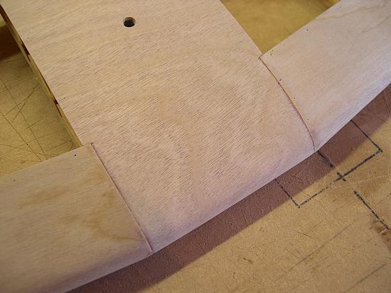

MessagePosté le: 22/07/2011 14:46    Sujet du message: Répondre en citant
Salut,

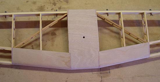

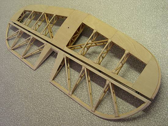

un vendredi après-midi en RTT et voila, j'ai fini de coffrer entièrement le stab du Musger. Very Happy
Voici quelques photos.
Prochaine étape, fabrication du moule pour les nervures des ailes; histoire d'occuper les longues soirées d'hiver qui nous attend.
Bon week-end à tous
Stéphane

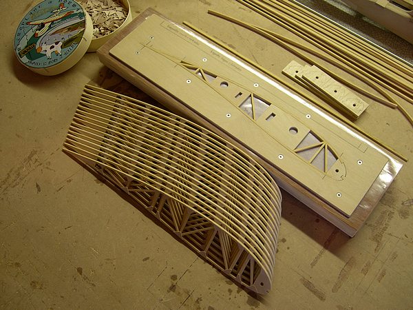

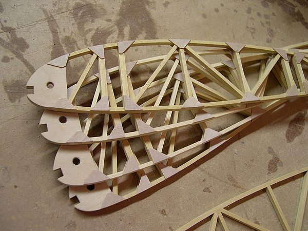

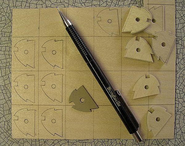

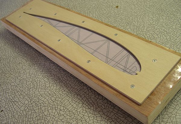

après avoir détérré mon sujet, je reprend contact pour vous dire que j'ai repris, après quelques mois de pause, la construction du MG12a.

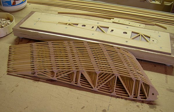

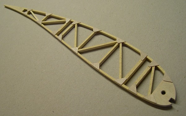

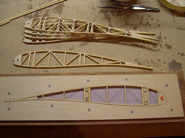

J'ai fabriqué mon moule pour les nervures et attaqué la fabrication des becs de celles-ci.
Je suis bientôt en vacances et j'ai hâte de suivre le reportage de Retroplane 2012.
Le moule :
La fabrication des becs :

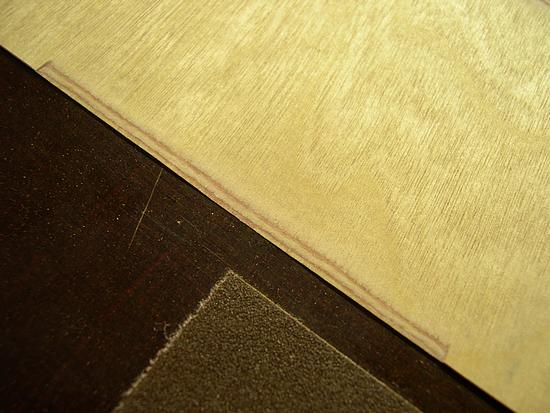

Vincent, j'ai une question concernant les longerons. Pour le sens des fibres verticales. Vu la longueur des longerons tu raccordes plusieurs morceaux (entures) ? Du CTP de cette longueur avec les fibres verticales, ça ne se trouve pas...
Stéphane
MessagePosté le: 05/07/2012 06:55    Sujet du message: Répondre en citant
Salut Stéphane, content que tu reprennes ta construction Very Happy
Je n'ai pas fait de raccord puisque j'utilise des plaques qui font 1.50mx1.50m. Mais bon, tu peux raccorder en enture + biseau en décalant tes joints et sens du biseau.
Sur le MIRA, vu le fort dièdre, pour ne pas gaspiller trop de ctp j'ai raccordé de cette façon, mais bon la précison est facilitée par l'utilisation de la cnc

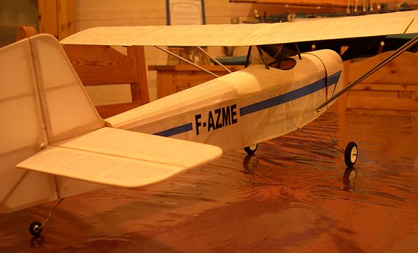

MessagePosté le: 15/10/2012 20:49    Sujet du message: Répondre en citant
un petit post histoire de reprendre contact.
C'est vrai, ça fait longtemps, mais je vous rassure je y'eute le forum tous les jours pour contempler toutes vos maquettes plus belles les unes que les autres. Bravo à tous.
Bon pour moi j'ai laissé tomber un peu le Musger pour sortir de mon atelier cette année un monstre :
ensuite un mini :
J'ai aussi commencer un Tiger Moth (un kit de chez Flair que j'ai acheté d'ocas). Ce qui avait été fait ne me plaisait pas, donc j'ai tout redécollé et fait des gabarits avec les morceaux et tout refait. Voila une photo de l'état actuel :
Bon d'accord, c'est bien me direz-vous, mais le Musger ??????? [humm]
Et bien j'ai repris ce W-E. J'ai sorti ma 1ère nervure du moule :
Bon je vous laisse et retourne dans l'atelier pour la 2ème nervure.
Bonne soirée.
Stéphane

J'ai agrandi le plan pour avoir une envergure de 70cm. C'est une structure balsa entoilée au papier japon. On l'a essayé en salle, mais il vole trop vite. Il faut que je réessaye en extérieur mais une journée sans vent, moi qui habite en Bretagne ça ne devrait pas être long Laughing

les nervures du Musger avancent.
J'ai fini les 16 nervures principales et j'ai commencé les nervures d'emplanture. ce sera ensuite le tour des nervures n° 1 à 5, puis les nervures n° 14 à 23. [oouf]
Je vous souhaite à tous un joyeux réveillon et une très bonne année 2013
