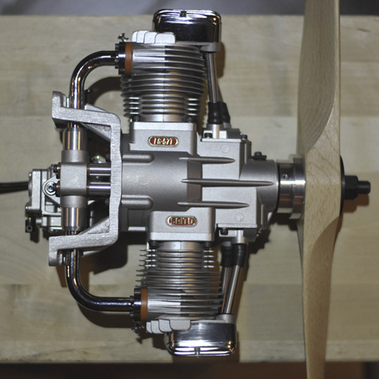

welchen Motor willst du einbauen?
Tu as choisi quel moteur?
Walter
Frank Albrecht
Inscrit le: 09 Juil 2007
Âge: 59 Vierge
MessagePosté le: 10/11/2011 22:53    Sujet du message: Répondre en citant
Celui là:

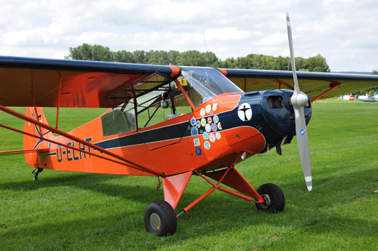

MessagePosté le: 13/11/2011 13:32    Sujet du message: Répondre en citant
Salut à tous,
voilà une photo d'une PA18, la cabine est la même comme prévu dans la kit:
mais j'ai trouvé des photos d'une PA18 dont le vitrage va plus en arrière
La dernière me plait plus et je voudrais faire une J3 avec cette cabine. C'est une Piper de série ou costumisée?
Merci pour votre renseignement,
Frank

MessagePosté le: 13/11/2011 13:38    Sujet du message: Répondre en citant
Hallo Frank,
baust du nun eine J3 oder eine PA 18?
Tu construit une J3 où une PA 18?
Viele Grüße
Walter
Frank Albrecht
Âge: 59 Vierge
MessagePosté le: 13/11/2011 14:01    Sujet du message: Répondre en citant
Salut Walter,
je construis une J3. Ça va très bien ensemble, le Saito FG57 et le capot étroit de la J3.
Mais la forme de la cabine de la D-ELHT me plait plus et je me demande qu'est-ce que c'est? Une PA18? Une J3/L4 modifié?
Je vais essayer de modifier la cabine selon L4/J3 HB-OIO.
J'ai des doutes pour la rigidité, les ailes sont tenue par deux couples en baguette de pin, les couples en arrières sont fait en balsa.
Les haubans sont portant.
A+,
Frank

Walter L.
Inscrit le: 06 Fév 2008
Localisation: Neuenrade
MessagePosté le: 13/11/2011 19:56    Sujet du message: Répondre en citant
Hallo Frank,
wenn ich es richtig sehe ist die D-ELRT eine Piper L21. Das ist die Militärversion der PA 18 (so wie die L4 die Militärversion der J3C ist).
Ich habe davon eine 3 - Seitenansicht; allerdings als PDF. Ich weiß nicht, wie ich die hier einstellen kann.
Hallo les autres,
je croix que le D-ELRT est une L21. C`est la version militaire du PA 18 (comme le L4 est la version militaire du J3C).
J`ai une 3-v mais seulement en PDF.
Walter

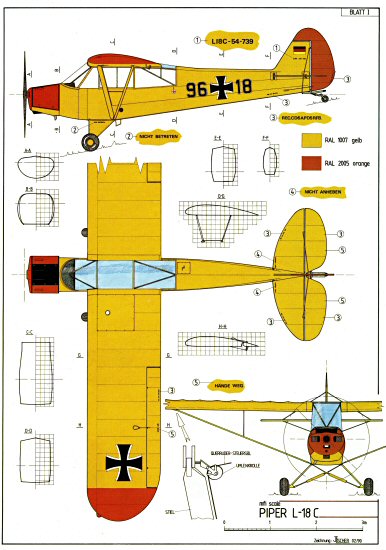

beat.galliker
Inscrit le: 30 Sep 2006
Âge: 83 Sagittaire
MessagePosté le: 13/11/2011 20:01    Sujet du message: Toni Clark J3 Répondre en citant
Hallo Frank
Ich verfolge mit Interesse dein Piper-Projekt.
Beim D-ELHT scheint es sich um eine Piper L18 zu handeln, wie sie damals die Bundeswehr verwendete.
Beat
(Autor unbekannt)
Stephan
Âge: 66 Bélier
MessagePosté le: 13/11/2011 20:09    Sujet du message: Répondre en citant
Beat
bitte Quelle deiner Zeichnung angeben
Danke
Stephan
beat.galliker
Âge: 83 Sagittaire
MessagePosté le: 13/11/2011 20:13    Sujet du message: Toni Clark Piper J3 Répondre en citant
Sorry, aber die Quelle steht auf der Zeichnung Embarassed
Beat
(Autor unbekannt)
Stephan
Âge: 66 Bélier
MessagePosté le: 13/11/2011 20:22    Sujet du message: Re: Toni Clark Piper J3 Répondre en citant
Beat
also ich kann das nicht lesen, nur vermuten, welcher Band? Zeichnung von von Hans Jürgen Fischer, oder [humm]
Stephan
Frank Albrecht
Âge: 59 Vierge
MessagePosté le: 13/11/2011 20:51    Sujet du message: Répondre en citant
Merci les amis!
Une L18/L21, c'est la solution.
Pour moi, ça veut dire modifier le kit pour une L4H en renforçant les couples principaux et en construisant une structure en tube selon la 3 vue que j'ai trouvé chez Richard Ferrière.
Je vais attaquer la construction le weekend prochain. J'ai commandé 165 g de UHU plus Endfest 300, conseillé de TC himself.
A+,
Frank
Danke ihr Freunde,
eine Piper L18/L21, das ist des Rätsels Lösung.
Für mich bedeutet das, den Kit in Richtung L4H zu modifizieren indem ich die Hauptspanten stärker ausführe und eine tragende Rohrkonstruktion einziehe nach den 3-Seitenansichten, die ich auf der Seite Richard Ferrière gefunden habe.
Bedenken habe ich eigentlich nur wegen der Schleppkupplung, die an der vorgesehenen Position so ziemlich komplett von Glas umgeben ist.
Bisher habe ich mich anhand der zahlreichen Bauberichte mit dem Bausatz und der Anleitung vertraut gemacht. Nächstes Wochenende geht es los, ich habe eine 165 g-Packung UHU plus Endfest 300 bestellt, wie von Tony Clark höchstpersönlich empfohlen.
Bis bald,
Frank

MessagePosté le: 13/11/2011 22:29    Sujet du message: Répondre en citant
Hallo zusammen,
ich denke Beat hat recht. Es ist eine Piper L18.
L18 entspricht PA 18
L21 entspricht PA 18 Super Cub ??? (also mit Landeklappen)
Kann da jemand von euch die letzte Gewissheit bringen?
