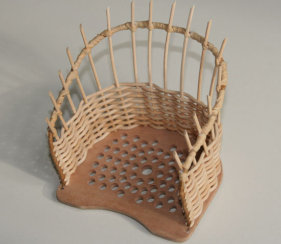

Puis un siège en rotin, comme dans mon triplan, je trouve ça marrant, mais avec une forme différente
Ensuite le corps du pilote, fixé sur le siège, qui est solidement fixé au plancher
