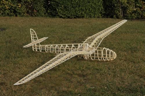

Pascal j'avais modifié le plan de chez Nexus de mon Rhönsperber env 4.40m il était aussi prévu avec des clefs plates Confused
Sur le Rhonsperber j'ai mis ds clefs fibre de 16 mm aprés avoir suite à un attero un peu dur cassé le jonc de carbone de 16 mm !!!!
Je ne fais pas confiance au carbone au alors il faut vérifier après chaque attero un peu dur .
Tu peux voir la modification ici
http://www.retroplane.net/forum/viewtopic.php?t=804&postdays=0&postorder=asc&start=135
Laurent Beldame

MessagePosté le: 22/12/2011 21:07    Sujet du message: Répondre en citant
Bonsoir à Tous,
Après maintes reflexions, revue des nombreuses contraintes et ne voulant pas refaire le design de la machine .... je suis parti des pièces du Kit:
je me suis également armé de matériaux illicites sur Retroplane Embarassed Embarassed .. donc pas de photos.. Embarassed Embarassed pour finalement converger vers des longerons terminés:
La solidité semble etre très bonne.. à tester en vols Cool MDR MDR
La construction continue... Bonne soirée à Tous
pascal
MessagePosté le: 22/12/2011 21:44    Sujet du message: Répondre en citant
C'est le même concept que sur mon Laister..J'ai assez confiance finalement , la différence étant qu'il n'est pas orienté voltige comme le Habicht..mais il y a moyen de renforcer tout ça !
Bonnes Fêtes Pascal

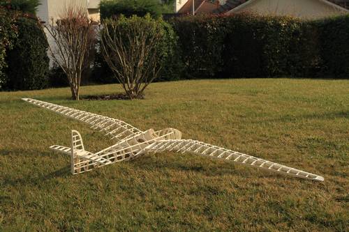

et.. les ailes prennent forme Very Happy Very Happy Very Happy
demain.. si pas de pluie ou de neige .. je ferai une petite mise en croix.. juste pour le bonheur des yeux...
Bonne soirée à Tous.
pascal

MessagePosté le: 08/01/2012 17:37    Sujet du message: Répondre en citant
« Christian » a écrit:
Les mises en croix c'est très bon pour le moral Wink
oui.. Christian.. je confirme et... la preuve en photos Very Happy
comme pour les maisons.. le gros oeuvres avance toujours très vite ensuite.. il faut s'armer de patience.. Cool
prochaine étape.. confection des ailerons Wink
bonne fin de week end
pascal
MessagePosté le: 08/01/2012 17:58    Sujet du message: Répondre en citant
Belle structure effectivement tu n'as pas fait le plus dur,on a toujours l'impression d'aller vite au début,mais c'est après le plus long Very Happy
Quoique si tu entoiles maintenant avant de coffrer tu vas gagner du temps Laughing
