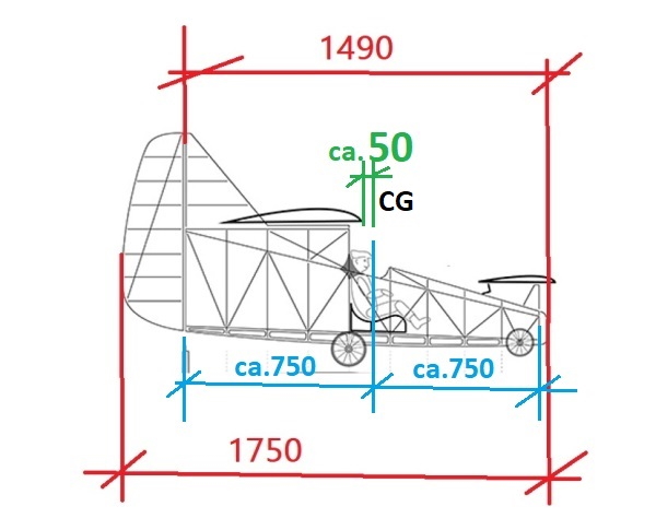

Heute war Zeit und Wetter zum Schwerpunkt auswiegen.
Erst noch einige "Alte" Fotos vom Flieger gesamt.
Jetzt die Waage!
Es fehlen noch ca. 2kg.
Dann sind es ca. 17kg Gesamtgewicht. Naja!?!
68g/dm² ist vielleich auch noch gut?
Ach der Schwerpunkt ist 6cm vor der Nase - was denkt ihr?
Thomas
MessagePosté le: 15/07/2025 20:01    Sujet du message: Répondre en citant
Hallo Thomas,
argh… je m'en doutais que tu allais avoir besoin de beaucoup de poids à l'avant… vu la corde (largeur) des ailes et le bras de levier AR important… Confused
Je te l'avais signalé au début de ta construction (que ton aile me paraissais très - trop large & un peu trop en avant du fuselage [humm]
Maintenant, 68gr/dm2 c'est pas très grave vu la surface des ailes Laughing
Le CG à 6 cm du nez ? non c'est pas possible ; tu as du faire une erreur de mots Laughing
Sur ma simulation (mais pas tout à fait avec les mêmes proportions globale que les tiennes, et pas avec les petites ailes battantes), Perdim-RC me donne un CG à 5 cm devant les ailes (avec une marge statique de 6%), donc certainement pas loin de ce que je vois sur tes photos.
Comme d'habitude, tu feras ton premier test de vol avec un élastique, pas trop tendu ! en terrain plat, histoire de voir comment il se comporte. (ou sur ta pente fétiche ?) mais ce serait risqué si le centrage n'est pas bon.
Vivement une vidéo de ton premier essai !

Ich war nochmal zum Schwerpunkt auswiegen
Es fehlt noch Blei
vorher
jetzt
jetzt habe ich kein Blei mehr
Thomas
MessagePosté le: 21/12/2025 21:05    Sujet du message: Répondre en citant
argh, ça commence à faire beaucoup de plomb tout ça Confused
Essaye de gagner un maximum de poids à l'arrière, peut-être en faisant déjà plein de trous dans le profilé en aluminium ? c'est avant le CG, et avec le bras de levier AV / AR énorme, c'est X3 le poids de gagné à l'avant Wink
à suivre tes essais de vol dés que possible !
Seb
ThomasF
Inscrit le: 16 Jan 2010
Âge: 67 Taureau
MessagePosté le: 22/12/2025 15:59    Sujet du message: Répondre en citant
Bonjour Seb,
Si le problème était aussi simple, ce serait bien, mais je pense qu'il s'agit d'un problème structurel sur cet avion canard.
Sur la photo de l'avion original sans pilote, l'avion repose également sur la queue.
Mais le pilote est assis au centre de gravité.
Le gain obtenu en supprimant un trou de 10 mm est le suivant :
Surface du trou de 10 mm = 0,7854 cm³ - épaisseur de l'aluminium 2,0 mm - volume du trou 0,157 cm³ - densité de l'aluminium 2,7 g/cm³ - gain par trou 0,424 g
Pour 20 trous, 8,5 g d'aluminium plus 8,5 g de plomb, soit un total maximal de 17 g !
Je pense que cela ne vaut pas la perte de solidité de la construction.
Mais je suis toujours ouvert aux idées, les plus étranges sont souvent les meilleures = perceuse sans fil !
Thomas
