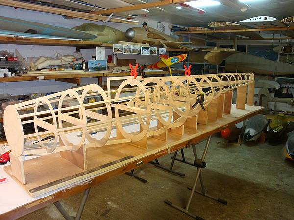

Nouvelle construction pour la prochaine période hivernale.Mon choix s'est porté sur le planeur Hongrois de 1933, le Szent György II. La forme générale me plait bien. Avec son dièdre bien prononcé, sa bonne surface d'aile, le fuselage bien arrondi et son cockpit torpédo. Je reprends le même principe de construction que le Golub. Fabrication du fuselage "façon tournebroche",et nervures treillies pour les ailes.

Whoo, encore un planeur original comme je les aime [clap]
Tu vas monter ton aile en l'air en enfilant les nervures sur les longerons construits en forme?
Marrant le nez, ça a l'air d'un cône développable
MessagePosté le: 13/09/2014 19:49    Sujet du message: Répondre en citant
Oui Vincent je vais enfiler les nervures sur les longerons.Apparemment il y avait un coffrage en CTP du B.A au premier longeron. En ce qui concerne le cône il est developable et bien pointu. Le fuselage sera entièrement coffré en CTP

Découpe des cinq premiers couples.

Dominique le modèle est à l'échelle 1/2 soit 4,80m d'envergure, corde 700mm, longueur fuselage 2.80m.

Pour vérifier leur bon alignement , j'ai monté provisoirement les cinq premiers couples sur la tige filetée.

Les derniers couples sont terminés, prochaine étape faire filer les premières lisses.

Les lisses principales sont mises en place, j'ai confectionné des petites équerres en bois pour pouvoir positionner la nervure d'emplanture à la bonne incidence .

Présentation du pilote, pour définir la hauteur du futur siège et du pylône.Le fourreau de clé d'aile dans le fuselage est mis en place.

Le mât en titane est fixé derrière le cadre 5 ..
Nouveau messagePosté le: 24/09/2014 18:04    Sujet du message: Répondre en citant
Construction du carénage de mât.

Coffrage du dessus de l'habitacle.
