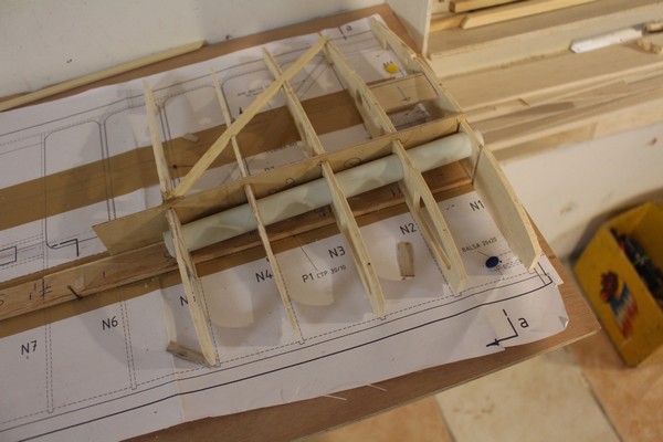

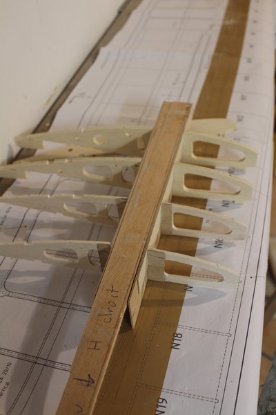

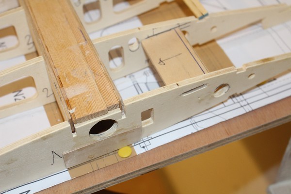

Je vais m'attaquer à la partie que je redoute le plus, à savoir la construction des ailes.
D'abord je fais un montage à blanc des 5 nervures d' emplanture pour m' assurer de la qualité des découpes. Bien m' en a pris car les découpes dans la nervure sont plus larges que les clés en CTP s'y emboitant . J' ai donc doublé les clés par du CTP 10/10
Trouvant que les nervures en balsa avaient été affaiblies par toutes ces découpes, je les ai renforcé par du CTP 10/10
Ce montage à blanc est indispensable pour réaliser les longerons par la suite

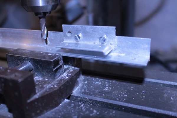

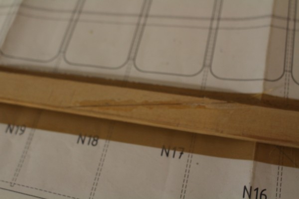

Les longerons fournis font 20 mm de large. Leur largeur est portée à 30 mm à l' emplanture par collage sur l' arrière de baguette en samba qui sera par la suite profilée et à l' avant par une baguette en pin 5x2, d'où la nécessité du montage à blanc évoqué plus haut.
le raboutage est réalisé à la colle époxy
la dernière partie du longeron rabouté est en samba 12x5 collé également à l'epoxy
Au droit de l'aileron le longeron est effilé. pour cela j' ai utilisé la technique de Claude pour son BIJAVE en me servant de la cornière alu comme guide pour le raboter. La largeur du longeron passe de 22 à 10 mm

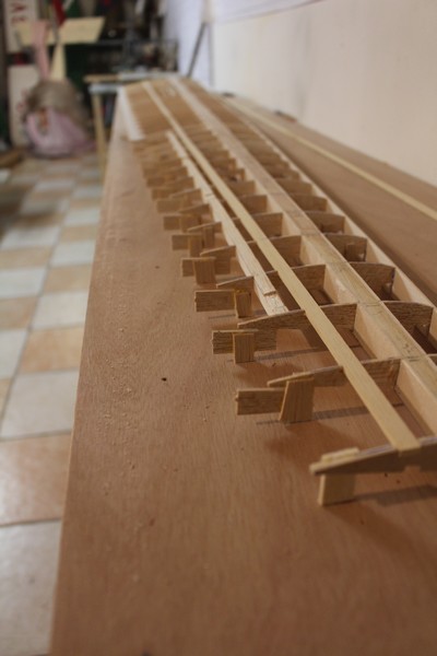

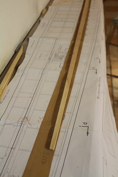

Pour monter l' aile du Topaze Jacques André a réalisé un plan de travail en polystyrène découpé au fil chaud. C' est certainement pour cela que les nervures sur ses plans ne présentent pas les talons de positionnement.
Toutefois ces derniers sont présents sur les nervures du short kit. Heureusement pour moi qui ne suis pas équipé de dispositif de découpe précité.
l' inconvénient de cette 2° méthode est que le longeron d' intrados sera flottant. Pour palier cette difficulté , les longerons seront coincés entres des équerres.

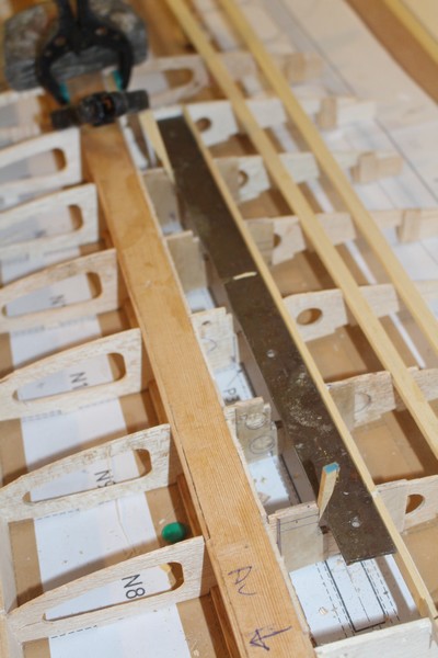

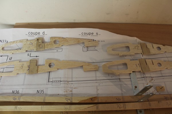

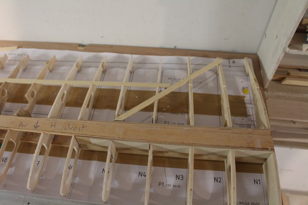

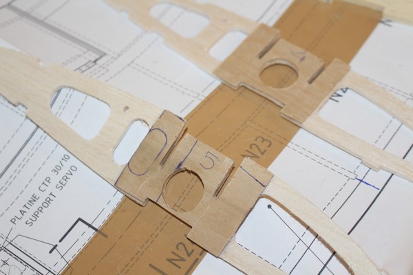

D' abord je renforce par du CTP 10/10 les nervures supportant les aérofreins car leur pose va différer de celle du plan ( comme j' ai fait pour le Javelot).
je pratique dans les deux premières nervures des encoches dans lesquelles la platine du servo d' AF viendra s' encastrer et ovalise le passage de la tringlerie
Ensuite j' ajuste les encoches ( de quelques dixièmes de mm) recevant les longerons et la contre fiche.
je fais un premier montage à blanc pour m' assurer du bon alignement de l' ensemble par rapport au bord d' attaque

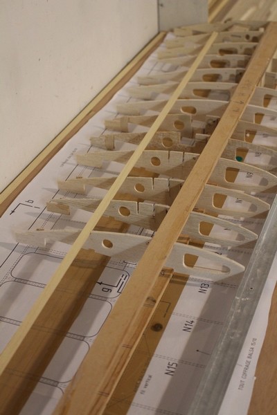

Le montage de l' aile commence d' abord par le collage des 5 nervures d' emplanture sur le longeron inférieur avec la clé arrière ainsi que la contrefiche supérieure et le support du servo.
Après séchage la clé avant est collée
J' ai adopté cette méthode pour avoir une meilleure visibilité, lors du collage, du longeron qui est à environ à 1 mm au dessus du plan de travail.
le tube composite sera collé car j' aurais reçu le jonc en fdv.

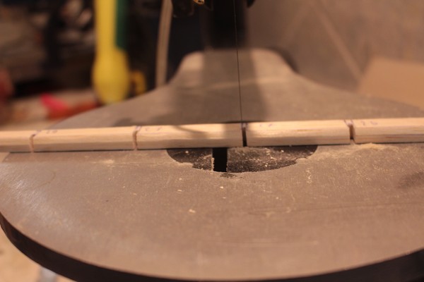

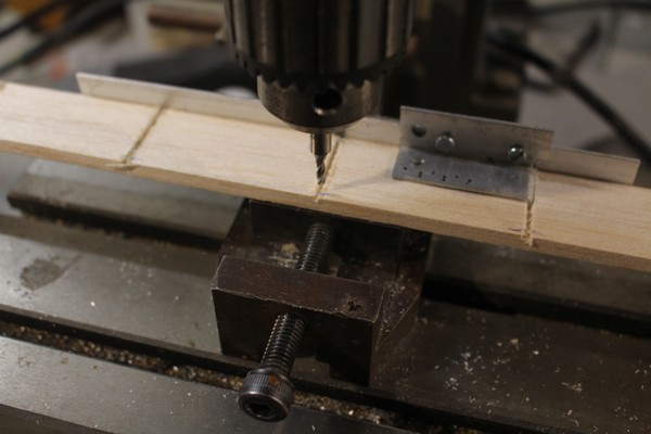

Préparation du bord d' attaque :
afin d' avoir des encoches de même profondeur et équidistantes j' ai réalisé ce gabarit dans de la cornière alu

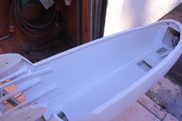

J' en ai profité d' avoir une bonne fenêtre MTO pour passer une deuxième couche d' apprêt garnissant bicomposant dans l' habitacle

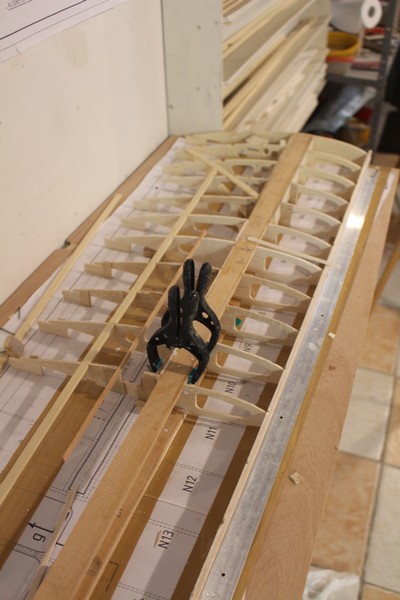

Construction de l' aile droite

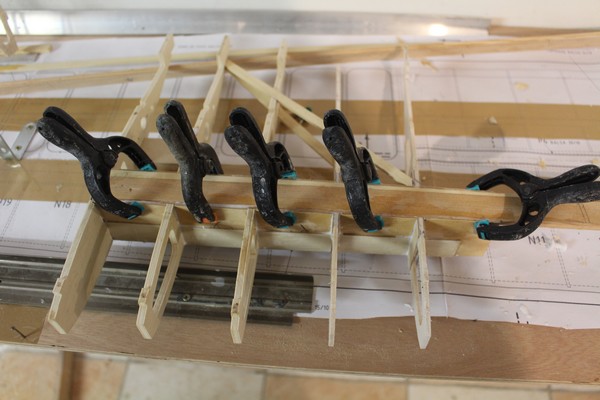

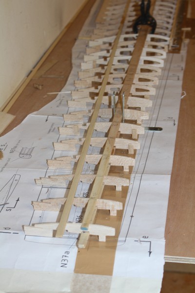

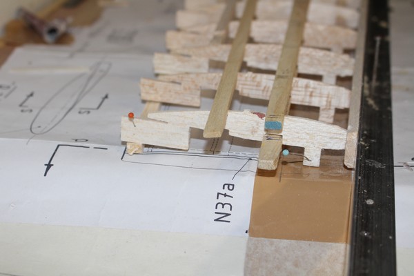

- chaque nervure est collée après séchage de la précédente afin de mieux contrôlé la position du longeron d intrados flottant.
- A noter que j' ai préféré assurer l' alignement de l' ensemble à partir du bord d' attaque avec la cornière alu qui le plaque contre les nervures.
A partir de la nervure 23 il y a un changement de flèche du BA et l' apparition d' un très léger dièdre à l' intrados.

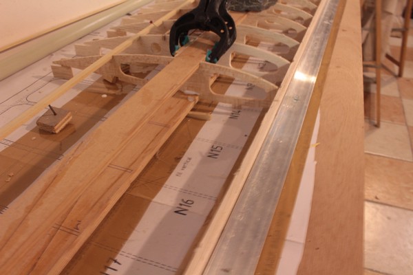

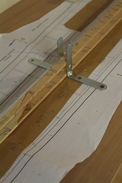

Comme la fixation des AF sera différente du plan , je fixe cette baguette samba 8x5 en lieu et place des cléfs en balsa Il faut bien que ces parties des nervures soient tenues après découpe des puits.
Lors du collage de chaque nervure, des coins sont placés sous le longeron tout en s 'assurant que la nervure repose toujours sur ses talons.

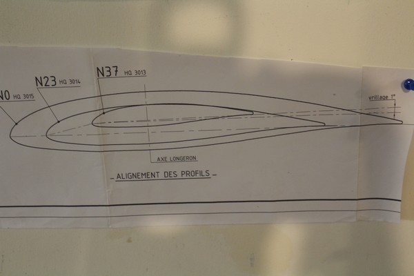

Je ne sais pas comment interpréter ce dessin où les nervures ( emplanture , départ aileron et marginale) sont superposées.
On voit le changement de flèche à partir de la N23 , le vrillage en bout d'aile.
C' est la position sur le plan vertical des 3 nervures qui me chagrine un peu .
La lecture du plan ne montre pourtant pas un changement de dièdre de l' extrados.
Est ce juste pour montrer le changement d' incidence ?

Non, il n'y a pas dièdre à l'extrados, les cordes des trois profils (emplanture, intermédiaire, saumon) doivent être dans le même plan

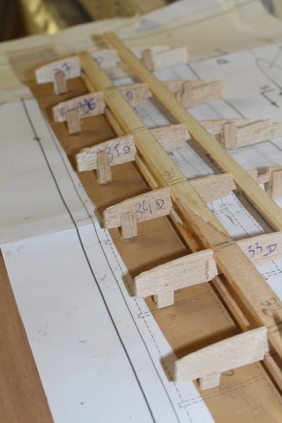

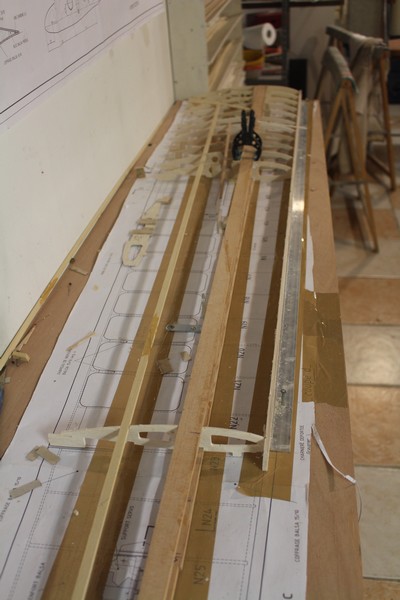

Le montage à blanc de la 2° partie de l' aile montre que les cales de positionnement des nervures n' intègrent pas le vrillage de 1° du bout d'aile.
Une cale biaise devra y remédiera
J' ai du renforcer ces cales qui avaient tendance à casser facilement compte tenu du sens des fibres du bois. elles sauteront une fois le coffrage d' extrados posé.

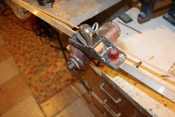

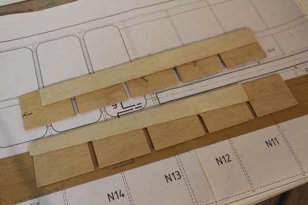

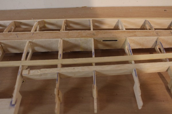

Pour la réalisation de cette partie de l' aile il faut réaliser dans de la planche épaisseur 8 mm le longeron de l' aileron.
Pour respecter l' obliquité entre celui-ci et les nervures , j' ai réalisé les encoches à la scie à chantourner après avoir incliné la table

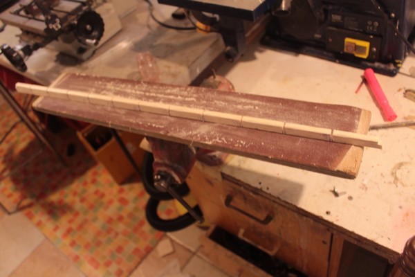

Pour poncer des pièces de longueur importante j' ai par ailleurs confectionné cet outil .

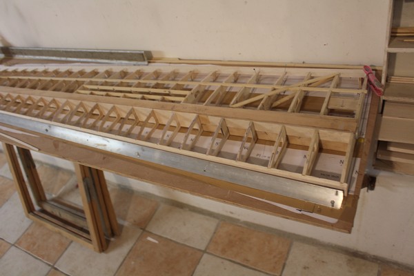

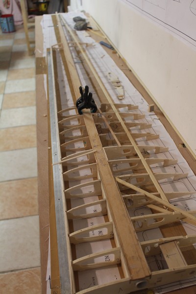

Collage du bord d' attaque , du bord de fuite inférieur ( 15/10) et des âmes verticales sur la face avant du longeron
la construction du deuxième trapèze est réalisée de la même façon que le premier : collage des nervures , une par une, mais en les ayant toutes positionné pour obtenir le vrillage d' extrémité de 1°.
La cale biaise a été réalisée dans de la planche de 80/10 d' épaisseur

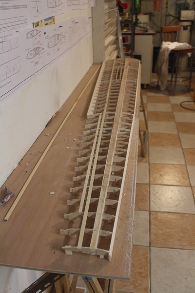

Le squelette de l' aile droite est terminé.
de nouvelles cales ont été collées pour se substituer à la cale biaise qui a servi lors de l' assemblage; cela pour conserver le vrillage lors du coffrage à venir.
l' âme verticale au niveau du servo d' aileron a été réalisée dans du CTP 15/10 . La platine servo viendra s' y encastrer.
