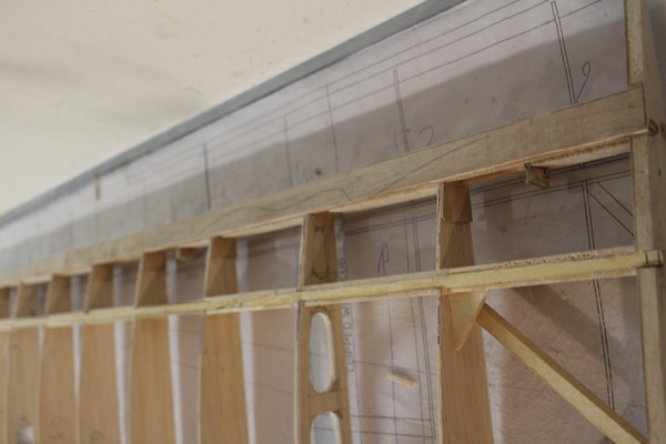

Dans un premier temps, pour fixer les servos d' ailerons et de volets dans les nervures j' ai doublé respectivement celles-ci en CTP 20 et 30/10; sur le plan ceux-ci sont fixés sur des traverses prenant appui sur les nervures.
J' ai aussi décidé de mettre des becs (?) de nervure pour renforcer la structure coffrée du fait de l' intervalle important entres les nervures qui est de 11 cm

La construction (plutôt le montage ) de l' aile est assez simple.
J' ai rajouté ces longerons en samba sur lesquels les ferrures d' attaches des haubans seront fixées ( et non sur les longerons en pin comme prévu sur le plan)

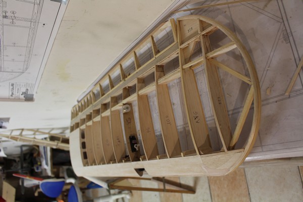

Quelques avancées de la construction de l' aile
réalisation du guignol/charnière et son collage:
fixation de la poulie de guidage du câble
coffrage à l' emplanture pour simuler le réservoir d' aile

Réalisation de l' aile gauche.
celle-ci est équipée de deux phares ( 3 w de puissance sous 2S).

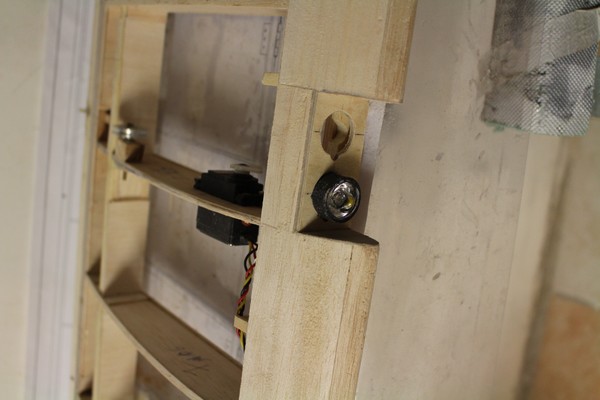

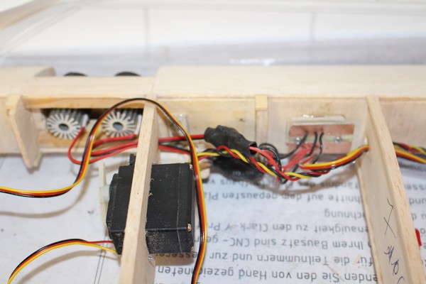

Pour raccorder les servos d' ailerons au fuselage j' ai utilisé, comme pour le TOPAZE, les connecteurs Emcotec. J' y ai également raccordé les câbles pour l' éclairage
pour raccorder les câbles des deux phares et du feux en bout d' aile j' ai confectionné dans de la plaque époxy cuivrée cette platine montée sur silenbloc
une fois alimenté sous 2S

Réalisation du carénage de feux droit . Un insert pour la tenu de la LED a été usiné en alu .

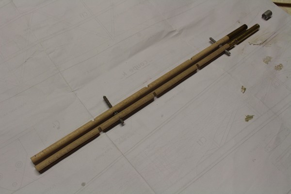

2 - afin de reproduire de façon maquette celui -ci et faciliter l' entoilage du fuselage il sera fait en deux parties . le bord arrière a été fraisé et l' extremité tourné pour recevoir le tube de liaison des deux parties

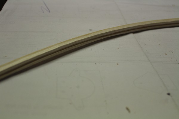

Réalisation en lamellé des bords d' attaque constitués de 4 baguettes ( 3 en balsa , la quatrième en samba. Après séchage rainurage intérieur.
perçage des longerons pour les charnières bâtons de diamètre 5 mm
montage à blanc
