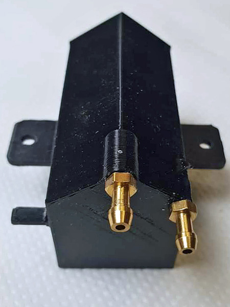

Bonjour les amis,
Pour ceux qui ont suivi mes pérégrinations en Allemagne cet été, notamment à Ronneburg, vous avez pu voir quelques photos de réservoirs imprimés en 3D avec du PLA.....
Leur auteur, un modéliste belge vivant en Allemagne m'avait parlé de sa collaboration avec le CMBL..... et bien voilà une évolution de son travail collaboratif.
Nous avons là, un réguflo.... pour plus de détails, je vous invite à visiter le site du CMBL.......

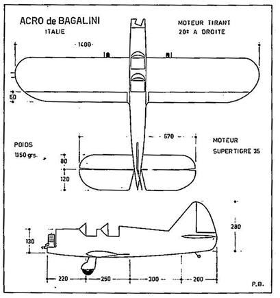

Bonjour les amis, l'avion rouge continue à nous poser des questions....
Voici ce que me dit Pierre à son sujet :
"Il y a de fortes chances que ce soit un vcc. Il n'a pas de commande de dérive, pas de commande de gaz ce qui milite en faveur du vcc.
Il y a eu vers 1965 un modéliste italien qui volait en acro avec un très fort braquage moteur .
Il s'agit de Bagalini , tu pourras trouver sûrement un de ses modèles sur le net. Vers 10 degrés et c'était un membre de l'équipe italienne , en 66 sauf erreur.
Il volait très lentement.
Gilbert Béringer a expliqué avec précision dans Info Circulaire que l'on peut braquer le moteur sans les conséquences néfastes du braquage de dérive.
Mais là , on entre dans la quatrième dimension. Dans la mécanique automobile ancienne , on rencontre aussi des gens , souvent charmants, qui ont su se libérer des chaînes de la science et de la technique..."
Je n'ai pas trouvé d'illustration sur Internet, mais peut-être que l'un d'entre vous aura plus de chance....
à suivre ...

Avion de Bagalini suite,
Pierre n'écrit : Voici le plan trois-vues de l'avion de Bagalini . le braquage est de 20 degrés. Tiré de Model Avia, l'excellente revue belge ,numéro 88 de mai 1965. A noter que Bagalini, avec ce même appareil ou un basé sur le même principe, a fini septième du chpt du monde 1968 très relevé et gagné par Gabris.
Merci beaucoup Pierre,

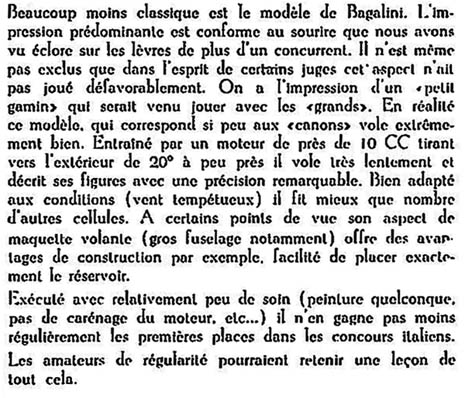

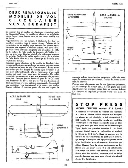

Je constate que la partie de l'article traitant de l'avion de Bagalini n'est pas très lisible, alors je vous l'ai agrandie ci dessous.....
