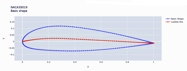

Nouveau messagePosté le: 14/10/2023 11:22    Sujet du message: Répondre en citant
SALUT LES COPAINS!!!
AVIS : JE RECHERCHE LES COORDONNÉES DU PROFIL
NACA 35019 BICONVEXE SYMETRIQUE.
MERCI D'AVANCE ET AMITIÉS

Salut AGG,
Tu es sûr du numéro ?
Une rapide recherche sur big foil me donne un profil légèrement asymétrique..... La fibre neutre fait une bosse nette vers le tiers avant. Soit la base de big foil est erronée, soit ce n'est pas le bon numéro....

Le profil NACA 35019 possède une cambrure de la ligne moyenne de 3% située à 50/2=25% de la corde et une épaisseur relative de 19 %. Je pense que le profil que vous recherchez est le NACA 05019 qui est biconvexe symétrique et dont voici les coordonnées :
