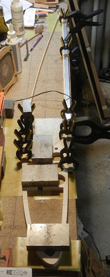

sebastian92 Serial Posteur
Âge: 63
Posté le: 08/08/2026 18:52 Sujet du message: |
Les 4 morceaux de la partie avant sont collés / ajustés proprement.
La suite avec le collage des baguettes de la structure arrière en pin de 5x15 en haut et 3x15 en bas ; ça devrait être suffisamment rigide avec les diverses entretoises et goussets à venir…
La cure d'amaigrissement globale par rapport à la première version est en bonne voie… c'est le but final
à suivre
