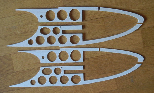

pour obtenir une bonne cohésion ailes / fuselage, j'ai collé à l'intérieur des flasques des petits morceaux de tubes aux diamètres des clés qui suppriment le "flottement" à ce niveau

Je vais donc corriger tout ça et découper de nouvelles flasques pour passer à 1°.

oui je fais de nouvelles flasques pour caler l'aile à 1°

J'ai découpé de nouvelles flasques avec 1° d'incidence et je referais un essais au terrain, mais cette fois au Sandow pour avoir une meilleure dynamique d'impulsion.

j'ai refait des flasques pour avoir 1,5° à l'aile ; je laisse le stab à 0… je le calerais si besoin…

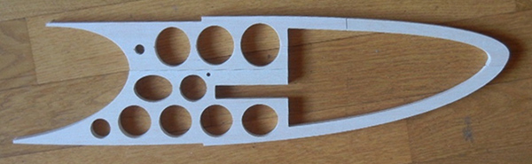

MessagePosté le: 07/08/2026 20:23    Sujet du message: Répondre en citant
Bonsoir à tous,
privé de rencontre Retroplane cette année Crying or Very sad pour cause de gros soins dentaires en cours… merci la génétique parentale… paix à leurs âmes bien sur Embarassed
j'essaie de me consoler avec le début de la V2 de ce fuselage.
Objectif : gain de poids maximal !
Découpe la + allégée possible de l'âme centrale de la partie avant en balsa dur 5 + 10 mm.
Une fois ces 4 morceaux assemblés, ils seront plaqués en ctp de 0,6.
à suivre
