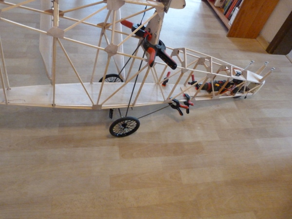

Posté le: 13/04/2025 15:01 Sujet du message: |
Mit dem Fahrwerk ging es schneller als gedacht, danke nochmal an WolfgangO, er hat gelötet – aber auf die Schulter aufpassen!
Thomas |
| Revenir en haut de page |
Johannes Serial Posteur
Âge: 66
Posté le: 13/04/2025 18:56 Sujet du message: |
Hi Thomas,
sieht schon richtig toll aus
jetzt fehlen nur noch die Flatterarme
Gruß Johannes
sebastian92 Serial Posteur
Âge: 62
Posté le: 13/04/2025 19:35 Sujet du message: |
Hallo Thomas,
super ce train d'atterrissage !
Peut-être un peu rigide ? mais ça devrait aller
