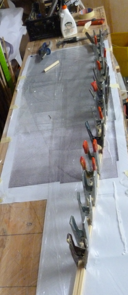

MessagePosté le: 24/04/2025 09:32    Sujet du message: Répondre en citant
MessagePosté le: 24/04/2025 14:51    Sujet du message: Répondre en citant
Sacré challenge Thomas [clap]
à suivre ta progression !
ThomasF
Inscrit le: 16 Jan 2010
Âge: 65 Taureau
MessagePosté le: 25/04/2025 16:07    Sujet du message: Répondre en citant
Die Schwinge
Thomas
MessagePosté le: 25/04/2025 19:25    Sujet du message: Répondre en citant
Hallo Thomas,
très ingénieux ton montage ! comme un parapluie avec des "baleines" souples articulées !
Du coup tu va pouvoir recouvrir la structure avec une toile souple, c'est malin [clap]
