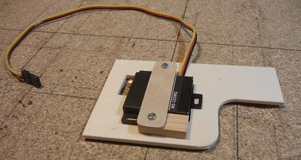

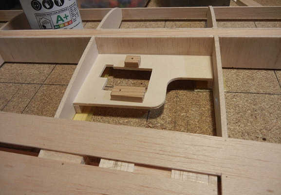

Petite suite sur cette aile
Mise en place du support de servo d'aileron ; je préfère sécuriser sa fixation avec une bride en appui plutôt que par les 3 petites pattes d'origine. Si besoin le démontage reste facile en découpant le diacov à l'extrados pour accès aux vis…
Son maintien en place est très solide.
à suivre avec les coffrages du 1/3 avant de l'aile Confused
