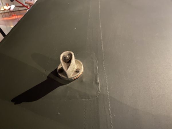

Je suis super content ! Un musée de l'air suédois m'a envoyé un lot de photos prises tout exprès pour moi de tout ce qui concerne les gros plans des fixations du faisceau d'antennes du storch dans sa version triple antenne !
La dame du musée est tout simplement adorable ! Je lui ai demandé l'autorisation de divulgation des photos j'attends sa réponse ! Si c'est oui je le mettre dans la section téléchargement du forum !
Ces photos là sont rares et précieuses ! Et le storch s'en trouvera embelli de manière réaliste

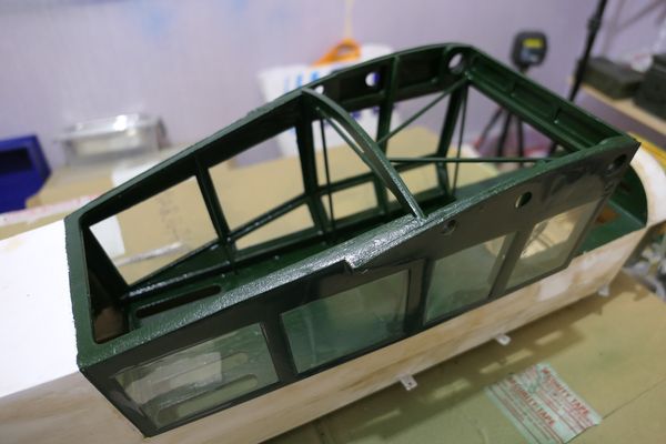

MessagePosté le: 25/05/2026 19:04    Sujet du message: Réfection et mise en peinture de la cabine​ Répondre en citant

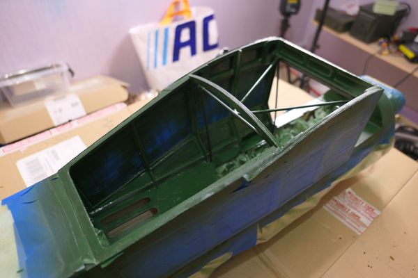

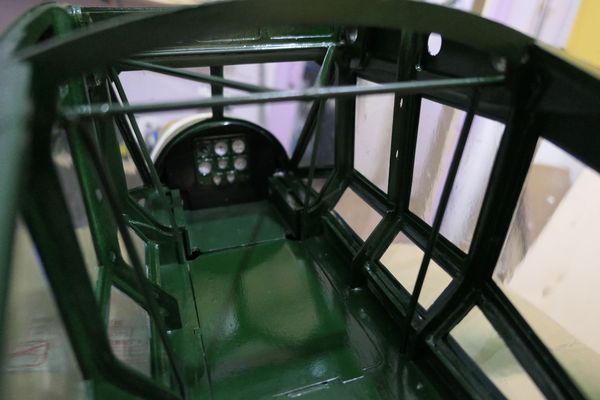

Le démontage du toit à rendu plus simple cette opération indispensable. Réfection tout d'abord afin de recoller correctement les parois déco vitrée de la cabine qui ne l'étaient pas du tout.
L'opération de masquage était longue, comme déjà à l'époque le masquage du cockpit ! Rien de bien compliqué mais long car devant être fait très soigneusement sous peine de peindre les vitres !
Trois couches légères de peinture liquitex en bombe suffisent puis des couches de vernis satiné.
Bien sûr ce n'est pas parfait, j'aurai aimé désassembler les cotés vitrés mais franchement je n'ai pas vraiment osé ! J'ai déjà démonté le toit et cela m'a semblé suffire pour un accès correct ! Reste juste à nettoyer les vitrages !
Voilà, prochaine étape les servos dérive/roulette/profondeur qui vont me permettre de poser les gaines de fuselage, ensuite de finir les renforts de queue, puis le coffrage de queue ! Encore un fois c'est comme les dominos une étape en réclame une autre avant !

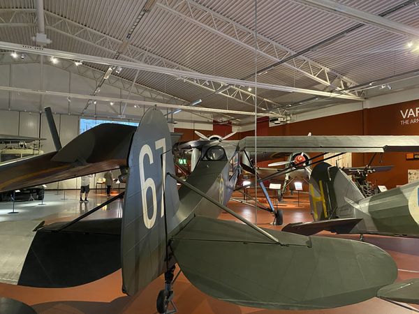

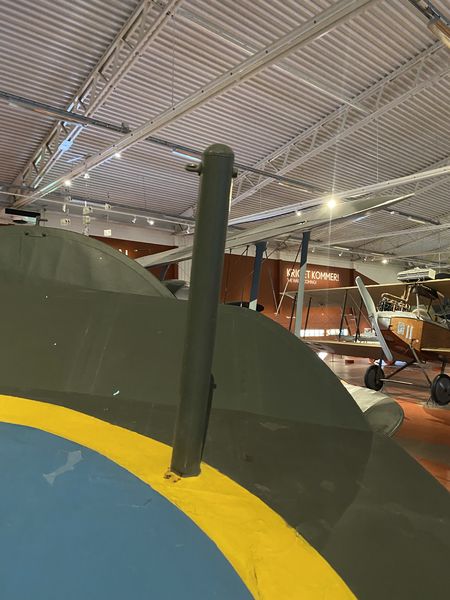

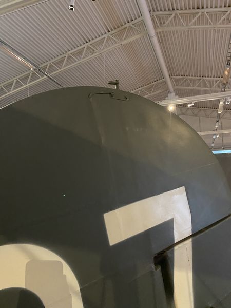

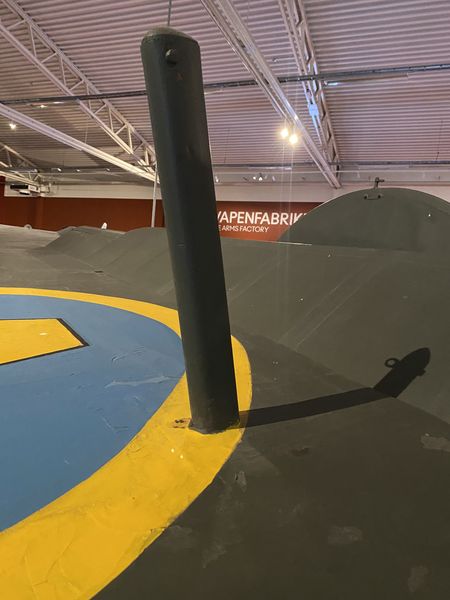

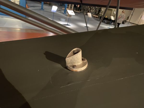

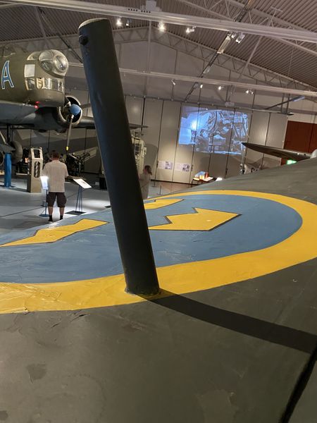

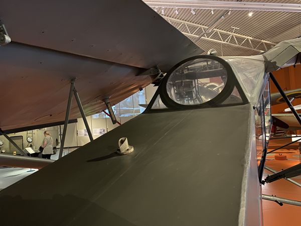

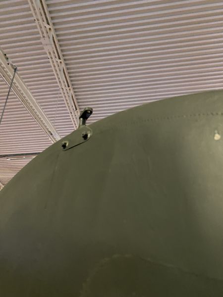

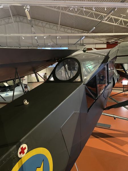

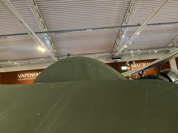

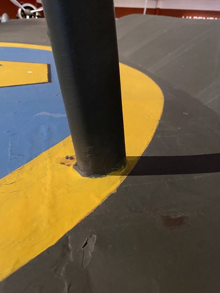

MessagePosté le: 26/05/2026 11:26    Sujet du message: Le storch du Flygvepenmuseum d'Arkiv (suède) Répondre en citant
Pour les amateurs de Storch, voici quelques photos avec l'aimable autorisation de Monsieur Joan Sommar, auteur des photos et conservateur du flygvepenmuseum à Arkiv, Suède.
Merci également à sa collègue, Madame Therése Davidsson pour avoir aidé et préparé les prises de vues pour les photos des attaches de câbles d'antenne.
Important !
Ces photos sont protégées par copyright, l'auteur autorise leur publication sur retroplane.net exclusivement par la publication de cet article uniquement.
Il n'autorise donc pas l'utilisation au delà de cet article et de ce forum.
Il y a aussi des photos je pense du système de verrouillage des ailes pliées.
Si vous souhaitez d'autres précisions j'y répondrai du mieux possible.

Une petite gourmandise pour la dérive ! Les antennes !
Vous vous souvenez que j'avais décidé d'équiper le Storch d'antennes filaires, je vous avais montré précédemment les mini-mâts de câbles pour les bouts des ailes.
Trois cables d'antennes (ailes et cabine) qui se rejoignent sur un mini-mât situé en haut de dérive ! Depuis un moment j'ai planché sur le sujet pour éviter du mieux possible les contraintes des câbles antenne sur la gouverne de direction en mouvement.
C'est le Storch réel, grâce aux photographies faites par le conservateur du Flygvapenmuseum (musée de l’Armée de l’air à Linköping Suède) qui apporte sa solution.
Le mât d'antenne est fixe et solidaire de la dérive, installé sur l'axe de charnière. Sur ce mat, une sorte de platine mobile libre est boulonnée par le haut cependant ce n'est pas serré pour permettre la libre orientation de cette platine au gré des mouvements de la gouverne.
J'ai donc utilisé pour cela un tronçon de tube inox de 5x0.5 mm, je l'ai fileté en bout en M4, puis dressé rectifié toujours en bout au tour. Ensuite j'ai pris un boulon M4 inox pour assurer la fixation de la future platine, j'en ai rectifié la tête pour atteindre un diamètre de 5 mm sans pour autant affecter l'empreinte 6 pans.
J'ai dessiné la protection latérale de dérive qui sera réalisée en aluminium et qui sera collée/vissée à l'Oratex rouge de la dérive. Ce que vous voyez là est le brouillon de la protection découpée dans une chute d'Oratex pour me rendre compte en réel.
Voilà, normalement avec ce système, la rotation de la dérive ne sera pas affectée par le système d'antennes. C'est vrai que çà m'a pris pas mal de temps entre la fabrication et les recherches, mais je pense que cela en vaut la peine.
