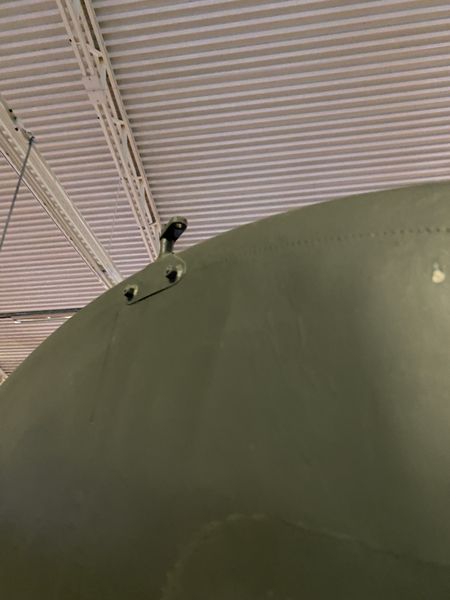

MessagePosté le: 26/05/2026 11:26    Sujet du message: Le storch du Flygvepenmuseum d'Arkiv (suède) Répondre en citant
Pour les amateurs de Storch, voici quelques photos avec l'aimable autorisation de Monsieur Joan Sommar, auteur des photos et conservateur du flygvepenmuseum à Arkiv, Suède.
Merci également à sa collègue, Madame Therése Davidsson pour avoir aidé et préparé les prises de vues pour les photos des attaches de câbles d'antenne.
Important !
Ces photos sont protégées par copyright, l'auteur autorise leur publication sur retroplane.net exclusivement par la publication de cet article uniquement.
Il n'autorise donc pas l'utilisation au delà de cet article et de ce forum.
Il y a aussi des photos je pense du système de verrouillage des ailes pliées.
Si vous souhaitez d'autres précisions j'y répondrai du mieux possible.

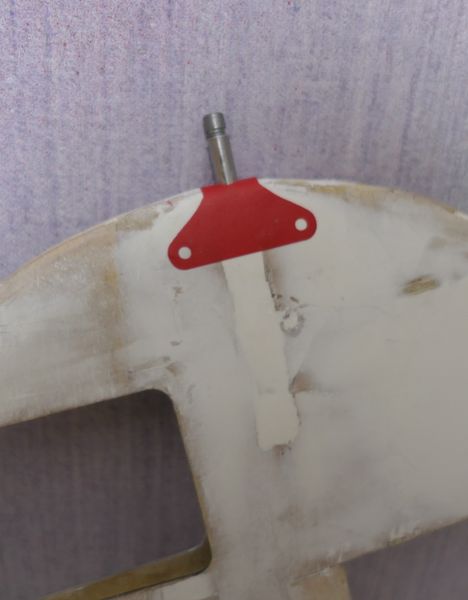

acrevindiou
Inscrit le: 29 Mar 2023
Localisation: Mulhouse (Alsace)
Âge: 67 Gémeau
MessagePosté le: 28/06/2026 10:22    Sujet du message: Avant de me remettre au Storch, une dernière petite gourmand Répondre en citant
Vivement qu'il fasse moins chaud !!! En Alsace on se tape encore la canicule aujourd'hui et j'avoue que..... Marre !
J'avais presque terminé d'installer le 4eme axe sur la fraiseuse, et il m'est venu un truc ! Avec le 4eme axe d'origine était livré une pauuuvre petite contrepointe que voici ci-dessous !
Assez inutile comme accessoire je dois le dire conçu tel que ! Beaucoup de jeu, pas très précis et je me vois mal repercer en bout une pièce finie au tour pour la passer sur le banc de fraise !
Alors voilà j'ai tout viré sauf le bloc alu qui est au bon niveau de centrage par rapport au 4eme axe/nema. J'ai réalisé a partir d'une plaque de pehd un système de centrage avec les doigts équipés de roulements PEHD car très glissant, çà m'arrange beaucoup car me permet des ajustements très très justes pour les rainures des doigts !
Et voilà ! Là c'est vraiment fini et c'est parti pour réaliser de belles jauges de carburant ! (entre autres). A l'occasion je réaliserai des molettes à grip pour serrer les "doigts" ! Plus pratique qu'une clé à six pans !
A très bientôt, Alain

Le mât d'antenne de la dérive
Salut à tous, un petit point pour les nouvelles du front !
Alors déjà la récupération du train Swenson est abandonnée, je vais refaire le tout en prenant pour modèle le train du 1/4 de Paolo Severin a quelques modifications près. Je me donne encore un peu de temps pour cogiter en terminant les profondeurs et la dérive.

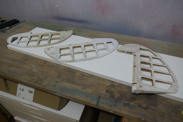

J'en suis actuellement à la finition de surface avant Oratex après des interventions de reconstruction plus solide que l'original et de dévoilage pour quelques parties. Actuellement c'est bon "au marbre"
Une petite gourmandise pour la dérive ! Les antennes !
Vous vous souvenez que j'avais décidé d'équiper le Storch d'antennes filaires, je vous avais montré précédemment les mini-mâts de câbles pour les bouts des ailes.
Trois cables d'antennes (ailes et cabine) qui se rejoignent sur un mini-mât situé en haut de dérive ! Depuis un moment j'ai planché sur le sujet pour éviter du mieux possible les contraintes des câbles antenne sur la gouverne de direction en mouvement.
C'est le Storch réel, grâce aux photographies faites par le conservateur du Flygvapenmuseum (musée de l’Armée de l’air à Linköping Suède) qui apporte sa solution.

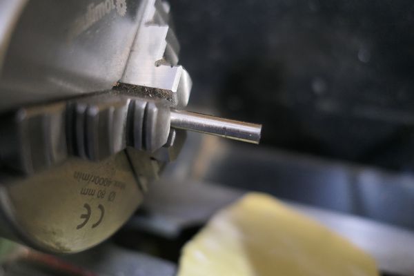

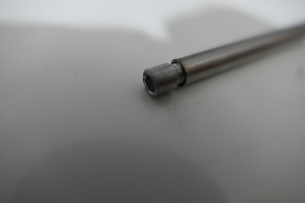

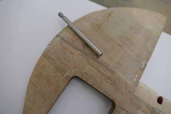

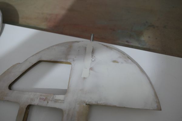

Le mât d'antenne est fixe et solidaire de la dérive, installé sur l'axe de charnière. Sur ce mat, une sorte de platine mobile libre est boulonnée par le haut cependant ce n'est pas serré pour permettre la libre orientation de cette platine au gré des mouvements de la gouverne.
J'ai donc utilisé pour cela un tronçon de tube inox de 5x0.5 mm, je l'ai fileté en bout en M4, puis dressé rectifié toujours en bout au tour. Ensuite j'ai pris un boulon M4 inox pour assurer la fixation de la future platine, j'en ai rectifié la tête pour atteindre un diamètre de 5 mm sans pour autant affecter l'empreinte 6 pans.
J'ai dessiné la protection latérale de dérive qui sera réalisée en aluminium et qui sera collée/vissée à l'Oratex rouge de la dérive. Ce que vous voyez là est le brouillon de la protection découpée dans une chute d'Oratex pour me rendre compte en réel.
Voilà, normalement avec ce système, la rotation de la dérive ne sera pas affectée par le système d'antennes. C'est vrai que çà m'a pris pas mal de temps entre la fabrication et les recherches, mais je pense que cela en vaut la peine.
