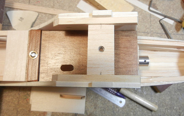

Le moteur est monté à blanc, mais tel situé, bonjour la galère pour placer les écrous… et le démonter si besoin vue qu'il se trouve sous le plan-canard.
Donc je mets en place une platine / support du plan canard amovible qui va faciliter l'accès à cette fixation.
L'arbre moteur est rallongé car le moteur est un peu "gros" pour être fixé avec sa croix de fixation sur le couple avant.
Cette platine amovible est maintenue par 1 vis nylon tête fraisée et écrou à griffe sur la traverse collée sur les montants latéraux en pression : ça ne bouge pas.
Le gros trou borgne est prévu pour y coller un aimant qui maintien le plan-canard tout en faisant fusible en cas de choc et permet son pivotement.

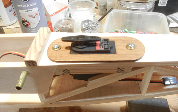

Le servo de dérive (taille standard comme le poids n'est pas gênant à cet endroit) est installé, fixé par un cache qui le maintien en pression ; ça ne bouge pas !

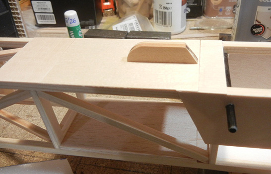

Une trappe amovible (placée devant les ailes), sécurisée par un aimant, pour glisser l'accus dans le fuselage (quid de l'emplacement final ?) sans avoir à démonter les ailes.
Et une trappe d'accès au moteur et connections qui sera bien pratique
