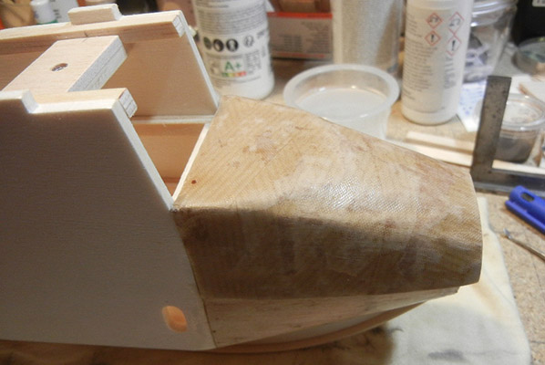

Suite avec le patin terminé et le bas du coffrage niveau moteur également
La partie haute doit être amovible pour accéder à l'arbre moteur ; du coup mise en forme d'un bloc de ®Depron
marouflage avec 5 couche de papier kraft collées à la blanche diluée pour une base de forme bien rigide
suivi de 2 couche de tissus de 25gr
C'est une forme perdue qui sera éliminée par curetage, avec si besoin une couche de tissus intérieur… si besoin de + de rigidité…
Y'a mieux à faire,mais ça suffira pour les premiers tests de vol.
à suivre

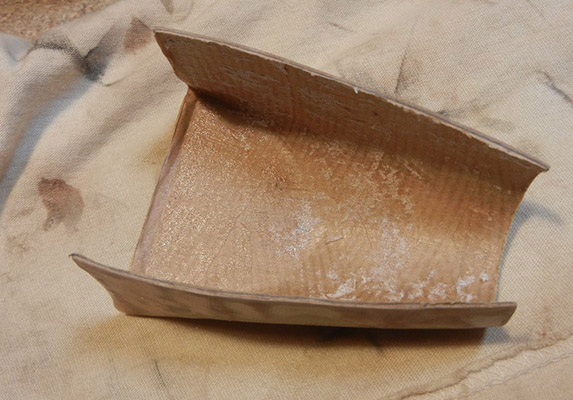

MessagePosté le: 24/06/2026 18:58    Sujet du message: Répondre en citant
suite de ce capot entièrement vidé
il se déforme un peu… heureusement en pincement
Adaptation et "Finitions" à venir

MessagePosté le: 18/07/2026 20:07    Sujet du message: Répondre en citant
Salut Malik,
oui tu as certainement raison ; je pense aussi que le souffle de l'hélice va booster la réactivité de la profondeur…
Je suis du genre réactif mais toujours calme aux manches ; j'ai pas trop peur de ça…
Je commence à plonger dans les notices de la radio et de la carte de programmation de l'ESC… j'y comprends que dalle [argh] c'est ma hantise cette phase de programmation !
Ces notices de radio avec 1 milliard de possibilités de réglages et mixages divers [argh]
Je voudrais créer un programme spécifique pour cette version motorisée ; J'aimerais mettre le moteur sur 1 inter 3 positions (je n'ai pas envie d'enlever le ressort de rappel du manche… d'ailleurs je ne sais pas si c'est possible sur ma radio…)
Je ne sais pas si mon idée est faisable sur cet inter ? = arrêt • 1/2 régime • plein régime…
Je pense qu'il va falloir que je me fasse aider avant de criser sur cette histoire… je ne veux pas risquer de tout cramer Embarassed
à suivre dés que ça marche [humm]
malik77
Inscrit le: 11 Aoû 2011
Localisation: Poulx (30320)
Âge: 63 Vierge
MessagePosté le: 19/07/2026 09:28    Sujet du message: Répondre en citant
Oui, moi je vole comme cela, gaz sur inter avec chrono sur 15 secondes moteur.
suivant le planeur je suis +/- à 150 m avec les 15 secondes.
Sur edge tx, je connais la prog, mais pas sur Futaba, dommage Confused
MessagePosté le: 19/07/2026 15:08    Sujet du message: Répondre en citant
j'ai une Graupner MZ 24 pro HOTT ; j'ai toute la doc… mais c'est vraiment pas intuitif comme process… et leur procédures à rallonge… je dois me faire vieux…
Mais surtout c'est mettre en corrélation l'inter ET le contrôleur via la carte de programmation pleine de boutons et de menus… pas intuitifs non plus ce truc…
Finalement c'est ch…nt la propulsion électrique MDR
Je t'ai envoyé un MP.
MessagePosté le: 19/07/2026 19:36    Sujet du message: Répondre en citant
tous les éléments sont en place en conditions de vol avec une mise en croix pour vérifier le CG statique
Au final, avec cette version électrique, j'ai pris 410 gr par rapport à la version planeur pur Shocked j'espère que les ailes supporteront cette grosse différence…
à suivre
MessagePosté le: 19/07/2026 20:21    Sujet du message: Répondre en citant
Cette forte augmentation de la masse générale me chagrine…
J'ai terminé le dessin d'une V2 de ce fuselage avec quelques modifications structurelles : entre autres, le déplacement du moteur plus au centre du fuselage, l'aile reculée de quelques cm… le CG se retrouve légèrement avancé et les masses peuvent être encore mieux gérées… pour un poids global qui devrait aussi diminuer…
Mais avant celà… je laisse une chance à cette version terminée Laughing
à suivre
