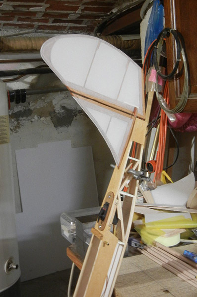

le fuselage est sorti de chantier avec montage à blanc de la dérive.
Il est super rigide et reste léger en l'état… pour l'instant…
Au fil de la construction, j'équilibre au mieux les masses avec des renforts et coffrages aux endroits stratégiques, pour la rigidité et l'esthétique d'un "bois & toile" sobre.

Le servo de dérive (taille standard comme le poids n'est pas gênant à cet endroit) est installé, fixé par un cache qui le maintien en pression ; ça ne bouge pas !
Une trappe amovible (placée devant les ailes), sécurisée par un aimant, pour glisser l'accus dans le fuselage (quid de l'emplacement final ?) sans avoir à démonter les ailes.
Et une trappe d'accès au moteur et connections qui sera bien pratique

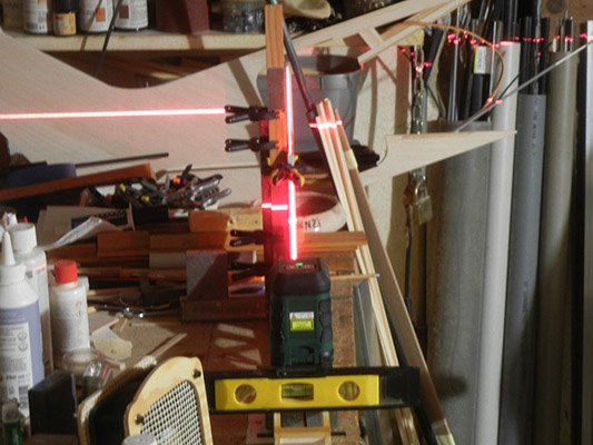

La dérive est collée en place à l'araldite lente pour la nuit, avec vérification au laser par rapport à l'assise des ailes de niveau
Puis sécurisée en pied… ça ne doit plus bouger
