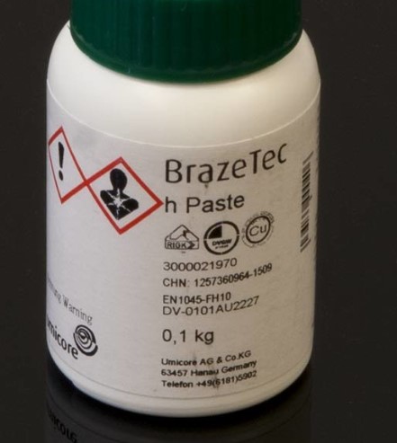

A 55 % Vincent. brasure en argent L-Ag55Sn 1 mm de diamètre 500 mm de long pour le brasage 55% d'argent

Bonjour Vincent, j'ai oublié de compléter ! J'ai trouvé çà sur amazon france.

MessagePosté le: 27/09/2026 06:33    Sujet du message: Répondre en citant
Toujours bien nettoyer et beaucoup de flux, si l'inox noirci en chauffant c'est foutu
acrevindiou
Inscrit le: 29 Mar 2023
Localisation: Mulhouse (Alsace)
Âge: 67 Gémeau
MessagePosté le: 27/09/2026 07:11    Sujet du message: Répondre en citant
Je comprend tout à coup beaucoup de mes difficultés ! j'appliquerai à la lettre pour les prochaines ! Wink
J’aime les avions lents, les mécaniques simples et les détails qui racontent une histoire.
MessagePosté le: 27/09/2026 07:33    Sujet du message: Répondre en citant
Il y a aussi des flux qui vont plus ou moins bien, je me servais souvent du Castolin 1665 PF qui marchait bien
acrevindiou
Âge: 67 Gémeau
MessagePosté le: 27/09/2026 08:00    Sujet du message: Répondre en citant
J'utilise celle commandée chez tony clark
