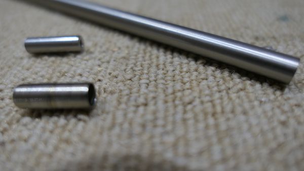

C'est pour ça que plus une baguette est fine, plus elle fond facilement en chauffant rapidement, des baguettes de 1mm, et moins, sont idéales, je préfère utiliser des baguettes/fils de 0.5mm
acrevindiou
Inscrit le: 29 Mar 2023
Localisation: Mulhouse (Alsace)
Âge: 67 Gémeau
MessagePosté le: 08/09/2026 15:02    Sujet du message: Répondre en citant
Ben oui ! va falloir que je m'en accommode de mes 1.5 mm ! Pour plus tard je m'en souviendrai !
Je viens de faire des essais en appliquant scrupuleusement tes conseils ! Et ben c'est carrément différent ! Very Happy Surtout celui indiqué sous PS !
Egalement et en complément je vais commander des 1 mm, j'en ai trouvé à un prix intéressant ! Je garderai donc les 1.5 pour les pièces moyennes et le 1 pour les petites pièces !
Merci encore,
Alain

Attention aussi au % d'argent, la brasure sera plus facile à faire avec des baguettes de 1.5mm et 55% d'argent plutôt que des baguettes de 1mm avec 30 ou 40% d'argent. Tes 1mm seraient à quel % ?
acrevindiou
Âge: 67 Gémeau
MessagePosté le: 08/09/2026 17:26    Sujet du message: Répondre en citant
A 55 % Vincent. brasure en argent L-Ag55Sn 1 mm de diamètre 500 mm de long pour le brasage 55% d'argent
Bonjour Vincent, j'ai oublié de compléter ! J'ai trouvé çà sur amazon france.
J'ai trouvé çà aussi : https://www.cablesacier24.fr/
Bonne journée à toi
Alain

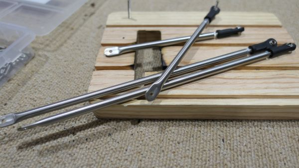

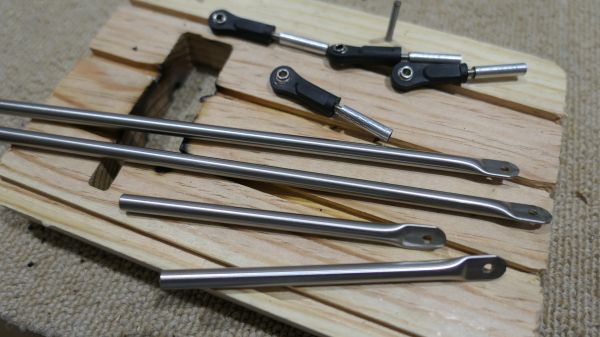

MessagePosté le: 16/09/2026 07:40    Sujet du message: Ouf, la roulette de queue est terminée Répondre en citant
Ouf, la roulette de queue est terminée, et ce n'est rien de le dire.
Le début de l'histoire de la roulette
Vous trouverez dans les pages précédentes le début de l'histoire c'est à dire le remplacement de la roulette prévue à l'origine par une véritable roulette de queue articulée se rapprochant du fonctionnement du réel. Il s'agissait de remplacer l'horrible roulette prévue d'origine (dessin ci-dessous).
En quelques mots cependant ouverture et découpe du fuselage original, conception d'une trappe de visite à double feuillure ! Et bien sûr la nouvelle roulette !
Egalement, un grand merci à Vincent B., à Pierre D. et à Sebastian pour leurs conseils de spécialistes concernant la brasure argent, les techniques et matériaux employés et aussi les sources d'approvisionnement à prix raisonné ! Wink
Le nouveau dispositif
J'ai repris complètement le système existant sur les Storch de Paolo Severin, avec quelques modifications d'échelle. Il s'agit d'une reconstruction totale car le train photographié dans le premier article est retourné à présent dans la boite du Storch 1/4 prévu pour bien plus tard (ici le train d'origine rangé à présent).
Une aventure de plusieurs jours de travail
"Apprendre à faire et faire"
Oui j'appellerai cette roulette une sacrée aventure ! C'est ma première expérience en brasure argent et en métallerie avion RC ! Cette roulette de queue est assez sophistiquée car embarquant l'amortissement par ressort, une double articulation et les bras de commande ! Elle exige donc une réalisation impeccable et la sanction est immédiate au moindre défaut d'angle !
Le tout devant fonctionner sans friction ou jeu indésirables. J'ai refabriqué toutes les composantes en tole d'acier 0.80 mm, en tube inox a paroi fine et en laiton. Le laiton principalement pour les bagues.
La découpe des pièces à été laborieuse même à la cnc ! J'avoue que je n'avais jamais travaillé l'acier sur cette machine et donc du tout réapprendre (fraises, vitesses, paramètres, comportement). Cela s'est soldé par de multiples essais préalables (ce qui fait que du coup j'ai pas mal de pièces de rechange Wink .
Beaucoup de gabarits réalisés pour le brasage ! Un super alignement dans tous les axes est obligatoire !
J'ai aussi refait une seconde fois la roue, et l'ai montée sur roulements
Oui, dans l'article précédent j'avais déjà fait une nouvelle roue ! Mais elle ne me plaisait pas du tout ensuite ! Roue en plastique moulé à bâtons, et échelle incorrecte car trop grande. J'ai donc décidé de refaire une roue cette fois de 51 mm de diamètre.
J'ai réalésé le moyeu de la roue de 51 mm de façon à intégrer deux roulements à billes en acier de 2 mm x 5 mm x 2,5 mm. C'est vraiment très petit mais du coup le jeu axial est éliminé et on obtient une rotation impeccable
La finition et la peinture seront effectuées plus tard
Il restera encore le meulage fin des brasures et bien sûr la mise en peinture. Et aussi l'habillage en cuir de la partie "ressort"

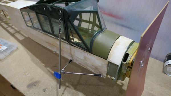

Le train d’atterrissage du Fieseler Storch 1/5, chapitre 1
Préambule​
Ce sujet sera un gros sujet, un guide détaillé de re-fabrication du train du Fieseler Storch à l’échelle modèle et articulé ! Ce train était à l’époque une référence dans le domaine. Il intéressera peut-être des modélistes voulant réaliser ce type de train même pour d’autres modèles à leur propre sauce. Je vais commencer par vous dresser avant travaux un portrait généraliste du défi.
Un peu d’histoire​
En 1935, le Reichsluftfahrtministerium (RLM) émet un appel d'offres pour un appareil d'observation rapprochée, de liaison et d'évacuation sanitaire. Gerhard Fieseler et l'ingénieur Reinhold Mewes y répondent en concevant le Fi 156.
Le programme initial, puis la documentation technique et opérationnelle du Fi 156, mettent notamment en évidence :
- performances STOL extrêmes : décollage et atterrissage sur des terrains très courts, brutaux et non préparés .
- Train d'atterrissage à fort débattement : capacité à encaisser des taux de chute verticaux importants (4.7 m/s et des atterrissages durs sans rebondir. Ce sont ces contraintes d'atterrissage court et de suspension à grande course qui ont imposé la géométrie si caractéristique de son train et de son ventre haut.
- Débattement d'amortissement exceptionnel : Course de suspension de plus de 40 cm pour absorber l'énergie de l'impact sans renvoyer l'appareil en l'air.
- Garde au sol et géométrie haute : Fuselage relevé pour protéger l'hélice grand diamètre contre les herbes hautes, pierres et dénivelés.
- Large voie de train : amélioration de la stabilité latérale sur terrain irrégulier.
Une valeur de 5 m est rapportée pour un atterrissage sur champ labouré avec vent modéré. Ces caractéristiques le rendaient parfaitement adapté à l'observation d'artillerie, à la reconnaissance rapprochée et aux missions de liaison.
Paroles de journalistes spécialisés et de pilotes du réel​
- Lors du 4e Salon international de l'aéronautique de Zurich-Dubendorf, fin juillet 1937, la presse spécialisée écrivait à propos de la première apparition majeure du Fieseler Fi 156 : « L'avion qui n'a plus besoin de piste, une étagère volante, la machine la plus insolite qui ait jamais volé. » Le public et les experts du monde entier furent subjugués par les performances de vol exceptionnelles de cet appareil issu des ateliers de Gerhard Fieseler.
- Le major Williams, un aviateur américain renommé, venu en Allemagne en 1938 à l'invitation du général Udet, déclara après un vol touristique au-dessus de Kassel-Bettenhausen : « « C'était une drôle de machine... avec ses grandes fenêtres, il ne manquait plus que quelques géraniums pour la transformer en serre. »» À son retour, il fit un rapport sur le Fi 156 : « Le nom Storch (Cigogne) décrit parfaitement cet appareil. Il repose sur de longs pieds fins, conçus par l'ingénieur pour tirer parti des angles d'attaque élevés au décollage et à l'atterrissage, rendus possibles par les becs de bord d'attaque. Les grandes fenêtres de l'avion, à travers lesquelles on peut regarder directement vers le bas sur certains modèles, rappellent l'intérieur de la cabine d'un grutier. Le Storch pouvait également atterrir presque à la verticale, comme un ascenseur, et ne nécessitait qu'une distance d'atterrissage de 10 à 20 mètres par vent modéré. »
- Hauptmann Heinrich Gerlach, pilote lors de l'opération du Gran Sasso (évacuation de Mussolini sur une minuscule terrasse rocheuse) : Gerlach réussit son atterrissage sur une bande sommairement débarrassée des pierres, en environ 30 à 35 m. C’est surtout le décollage, Storch très surchargé avec Mussolini et Skorzeny, qui fut extrêmement violent et dangereux. Le récit de Skorzeny décrit l’appareil bondissant sur les pierres, la roue gauche touchant de nouveau le sol puis l’avion plongeant au-delà du bord avant que Gerlach ne le récupère.
- François de Pitray, du 22e GAOA, à propos du Morane-Saulnier MS 500 “Criquet”, version française du Storch produite après-guerre : «C'était un appareil doté de performances ahurissantes pour l'époque. Il ignorait le décrochage. Une piste défoncée de 30 mètres lui suffisait au décollage comme à l'atterrissage.»
Le saut dans l’échelle 1/5 ?​
C’est peut-être légèrement présomptueux de ma part mais j’appliquerai le même cahier des charges, à l’échelle 1/5 !

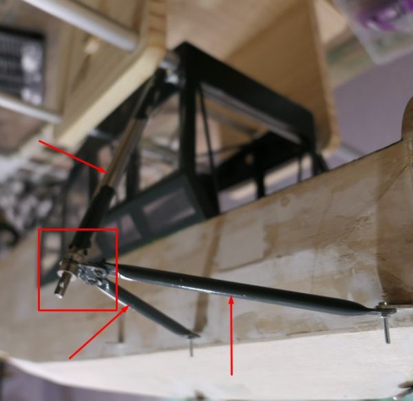

L'analyse du train d'origine Black Horse : un compromis inadapté
Cela concerne la première et seconde version de ce Storch. Pour mesurer le chemin à parcourir, il faut d'abord regarder d'où l'on part. Le kit d'origine propose un train censé reproduire le vrai ! C’est une intention louable pour un ARF de cette taille mais dès qu'on le confronte à la réalité historique et dynamique du Storch, le constat est sans appel :
- Une esthétique lourdement simplifiée : Les sections, la forme des ferrures et les angles ne restituent pas la finesse caractéristique des jambes télescopiques du grandeur.
- Le train n’est absolument pas articulé ! La « souplesse » est censée être apportée par des simples ressorts près des roues.
- Un débattement symbolique et trop raide : Là où l'avion réel offre 40 à 45 cm de course (soit 8 à 9 cm à notre échelle 1/5), le train du kit propose un mouvement très restreint, freiné par des ressorts près de la roue bien trop durs et courts.
- L'absence d’enfoncement statique : Faute de ressorts calibrés et de cinématique réelle, la cellule reste perchée au plus haut à l'arrêt. L'avion perd l'assiette au sol si typique du Fi 156.
- Le risque de rebond : Un amortissement trop rigide transforme un atterrissage enfoncé en trampoline. Au moindre impact un peu sec, le modèle renvoie l'énergie, peut éventuellement basculer sur le nez et expose l'hélice au prop-strike. Aux US, des retours de pilotes de modèles font même état en cas d’atterrissage dur d’un arrachement du haut-cabine de la cellule !
Bilan : Ce train manque à la fois de fidélité visuelle et des capacités d'absorption nécessaires. La décision s'impose d'elle-même : tout jeter ou presque !
Et tout cela pour éviter ceci, sans autre commentaire nécessaire !
Même si au premier abord, on pourrai croire.. (les carrosseries de jambes sont sur ce modèle en une seule pièce et ne coulissent pas !

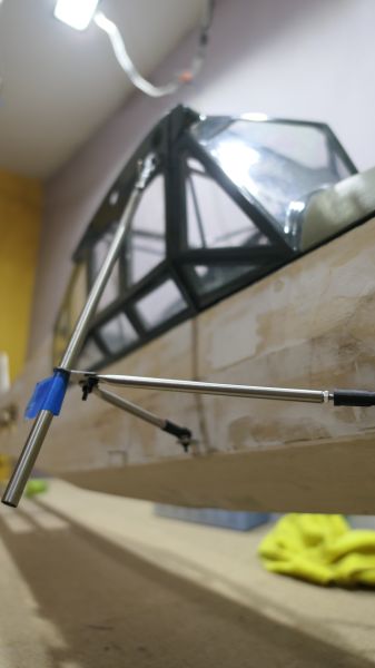

Philosophie de conception, méthode et matériaux​
L’idée n’est pas de copier servilement le train grandeur pièce par pièce, ni de reproduire le système Black Horse en plus léger (surtout pas). Le but est de conserver la géométrie et le fonctionnement caractéristiques du Storch, tout en adaptant la construction aux contraintes d’un modèle au 1/5 et aux moyens disponibles dans un atelier de modéliste.
Les règles ?
Faire simple. Un train d’atterrissage travaille dans un environnement brutal. Il doit pouvoir coulisser, absorber un choc, reprendre sa position et rester fiable. Chaque pièce inutilement compliquée devient potentiellement une source de jeu, de poids ou de panne.
Faire léger sans sacrifier la résistance.
Le train Black Horse d’origine est particulièrement lourd. La reconstruction utilisera donc principalement des tubes inox à paroi mince, choisis en fonction de leur rôle et non simplement de leur diamètre extérieur.
Laisser les efforts circuler correctement dans la structure.
Il ne sert à rien de fabriquer un train pratiquement indestructible si, lors d’un atterrissage dur, toute l’énergie est directement transmise à la cabine. Les photos de cellules Black Horse endommagées montrent parfaitement ce qui peut arriver. Le train devra donc réellement travailler.
Un gros travail également sur la répartition des efforts d’impact, qui devront être diffusés dans la cellule et non plus concentrés uniquement au niveau des ancrages actuels du train.
La construction reposera sur quelques principes simples : tubes inox fins paroi 0.3 ou 0.5 mm pour la structure, tôle d’acier 0.75 mm pour certaines pièces de liaison. Assemblages boulonnés autant que possible pour rendre démontable. Brasage argent réservé aux endroits où il apporte un réel avantage, extrémités de tubes écrasées proprement, profilées puis percées.
Le principe général pourrait presque se résumer ainsi :​
Garder la géométrie du Storch. Supprimer tout ce qui est inutile, Alléger ce qui peut l’être. Faire en sorte que le train travaille réellement avant que ce soit la cellule qui travaille à sa place !
Restez à l’écoute, la suite arrive bientôt !

Les bras principaux de la triangulation du haut de cabine étaient fixés par écrous sur des coudes en corde à piano, filetés à leur extrémité. De l’autre côté, un écrou solidarisait chaque coude à la cabine.
Un montage assez fragile, générateur d’usure au niveau des trous traversant et surtout sans véritable répartition des chocs et contraintes, qui se concentraient uniquement sur ces points.
Un décor illusoire !
Si vous avez ce modèle ou si vous souhaitez l'acquérir il faut que vous sachiez cela : dans la cabine vous noterez la présence d'une sorte de chassis métallique en corde à piano de 4.5 mm de diamètre ! Soyons clairs ce sont 210 grammes d'avion inutile !
Je m'explique, l'intention était peut être louable mais sachez que toute cette armature est boulonnée à sa base sur... sur... ? Sur la platine porte-servos et non à une structure solide en base de l'avion. Ce qui explique chez certains modélistes et pilotes malheureux l'arrachement pure et simple du haut cabine du fuselage et quelquefois même la rupture de l'avion en son centre.

Le train d’atterrissage du Fieseler Storch 1/5, chapitre 3 les triangles​
Refabrication complète des triangles hauts du train
On poursuit l'aventure, cette fois avec les deux triangles qui relient les jambes principales au fuselage. Avec un petit avant/après !
L'aspect général
Je l'ai dis plus haut dans le fil, je jette tout le train d'origine qui n'est pas fidèle au réel et pas articulé ni amorti efficacement. Un gros travail d'étude car je suis obligé de conserver les ancrages existants à l'origine et faux pour arriver à une orientation correcte des oscillations !
Visuellement je trouvais les tubes d'origine trop gros, façon plomberie ! À côté de la géométrie du Storch réel, ça donnait quelque chose de beaucoup trop massif et loin de la silhouette élancée de l'avion. J’ai donc décidé de benner et de refaire complètement cette partie avec des tubes inox beaucoup plus fins.
Pour commencer, j’ai repris toutes les cotes car quelque chose visuellement n'allait pas, me dérangeait. En comparant avec ma documentation du réel et l'observation du Storch 1/4 de Paolo Severin qui attends patiemment que je le construise, je me suis aperçu que le nœud inférieur du triangle Black Horse était placé trop en arrière. Egalement que les dimensions des tubes composant le triangle haut étaient complètement fantaisistes.
Je vous passe les mesures et travaux intermédiaires. Il faut juste savoir que la prise de cotes et la recherche de solutions pour modifier le faux en tombant sur une position du train vraie mais en utilisant des points d'ancrage existants faux était très sportive et m'a pris plusieurs journées !
Les possibilités de réglage
J'ai décidé que tous les tubes composant cet ensemble complexe doivent avoir un côté réglable, pour deux motifs. Je n'avais pas vraiment confiance dans la symétrie des ancrages Black Horse d'une part et voulais conserver une marge de réglage de quelques millimètres. L'autre motif ? Sur le réel tout était réglable.
J'utilise l'écrasement pour la fixation au "nœud" au bas de la barre verticale principale, les rotules ne servent pas ici à faire travailler l’articulation en permanence. Elles permettent surtout d'autoriser un angle sans pour autant massacrer les attaches aluminium du fuselage. (tout cela sera masqué à la finition , j'y viens plus tard).
Les matières employées
Tout est réalisé en tube inox à paroi fine (0.30 ou 0.50 mm) pour sa solidité et sa légèreté. Diamètre 8 mm pour la barre principale et 6 pour les barres auxiliaires.
Les petits bras du triangle sont réalisés en tube inox. Pour leurs extrémités, j’utilise maintenant les petits outils que j’avais fabriqués spécialement pour écraser les tubes à la presse (voir dans le sommaire). Ils permettent de faire un méplat parfaitement dans l’axe, puis de centrer directement le perçage M3.
La différence visuelle avec les anciens tubes Black Horse est assez spectaculaire : les nouveaux éléments sont beaucoup plus fins, mais une fois triangulés l’ensemble paraît au contraire beaucoup plus rigide sous les doigts.
En partie haute, il fallait raccorder une fourche filetée. J’ai donc réalisé un montage concentrique : tube Ø8 → bague intermédiaire Ø7 → manchon inox fileté M3. Les bagues Ø7 viennent d’un tube inox 7 × 0,3 mm. Il était légèrement trop gros pour entrer dans le Ø8, donc je l’ai repris très légèrement au tour.
La bague finale fait 20 mm : 18 mm dans le tube Ø8 ; 2 mm visibles à l’extérieur. Le manchon inox de 20 mm de long entre ensuite de 15 mm dans cette bague, avec 5 mm qui restent disponibles pour la fourche.
Le brasage

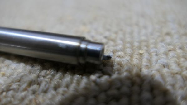

Pour le brasage argent, j’ai mis du flux directement dans les emboîtements. J’ai aussi testé une petite astuce dont on avait parlé : du Tipp-Ex sur le filetage M3, avec une petite tige filetée vissée sur 1 ou 2 mm. Verdict : absolument parfait, La brasure n’est pas venue polluer le filetage et la tige s’est retirée sans problème après refroidissement.
Le brasage des trois diamètres simultanément a par contre été un peu plus sportif.
Sur le premier, le manchon Ø6/7 avait parfaitement pris, mais la bague Ø7 pouvait encore sortir du Ø8 à la main. Nettoyage, brossage, flux neuf, puis nouvelle chauffe en insistant davantage sur le tube Ø8 : cette fois la brasure a correctement pris. Sur le deuxième, exactement l’inverse : le Ø8/7 était bon mais le manchon intérieur refusait de mouiller correctement. Nouvelle reprise, chauffe localisée sur cette zone, et finalement tout est rentré dans l’ordre.
La leçon que j’en retiens : sur ce type de montage avec plusieurs diamètres imbriqués et des masses métalliques très différentes, il est probablement plus simple de faire les deux brasures séparément plutôt que de vouloir tout obtenir parfaitement en une seule chauffe.
J’ai également compris qu’un dégraissage à l’acétone ne suffit probablement pas toujours sur de l’inox neuf. Pour les prochaines brasures, je passerai systématiquement un léger coup d’abrasif ou de brosse inox avant flux.
J’ai donc ajouté une petite sécurité mécanique transversale : perçage du tube et du manchon puis petit boulon M2 traversant. Autant dire que le M2 à cet endroit ressemble plus à une toute petite chiure de mouche qu’à un boulon, mais mécaniquement il fait exactement le travail demandé. 😄

MessagePosté le: 27/09/2026 02:29    Sujet du message: Répondre en citant
Bonjour Alain,
Oui toujours passer un petit coup de papier verre fin carrossier, nettoyer à l'acétone et ne pas y remettre les doigts.
Ca ne te concerne pas actuellement, mais si besoin de braser une zone proche d'une brasure déjà faite, par exemple une triangulation sur un nœud de brasure déjà fait, pour ne pas risquer de la refondre, mettre de la pâte anticalorique sur la brasure, isoflam par exemple, mais d'autres marques existent. Il y a aussi des brasures avec différents points de fusion, on commence par la plus chaude, on peut aussi envisager une brasure à l'argent, puis une brasure à l'étain si la pièce nécessite peu d'effort.

MessagePosté le: 27/09/2026 06:29    Sujet du message: Répondre en citant
Bonjour Vincent,
Merci comme toujours pour tes conseils, je vais trouver cette pâte anti calorique. Mais franchement je pense en toute humilité avoir vraiment négligé la préparation des pièces car lors d'une brasure j'ai clairement vu la pièce "refuser" la brasure !
Faut que j'applique plus de méthode dans mon travail de préparation pour ne rien oublier.
A part çà, la brasure commence doucement à "rentrer" c'est pas encore le top mais déjà je n'ai plus d'appréhension comme avant.
Comme tu le disais d'ailleurs, j'ai tendance à présent a utiliser souvent la brasure sur mes trucs, c'est vraiment une technique qui "ouvre" une autre façon de travailler en n'étant plus verrouillé par les pièces disponibles.
