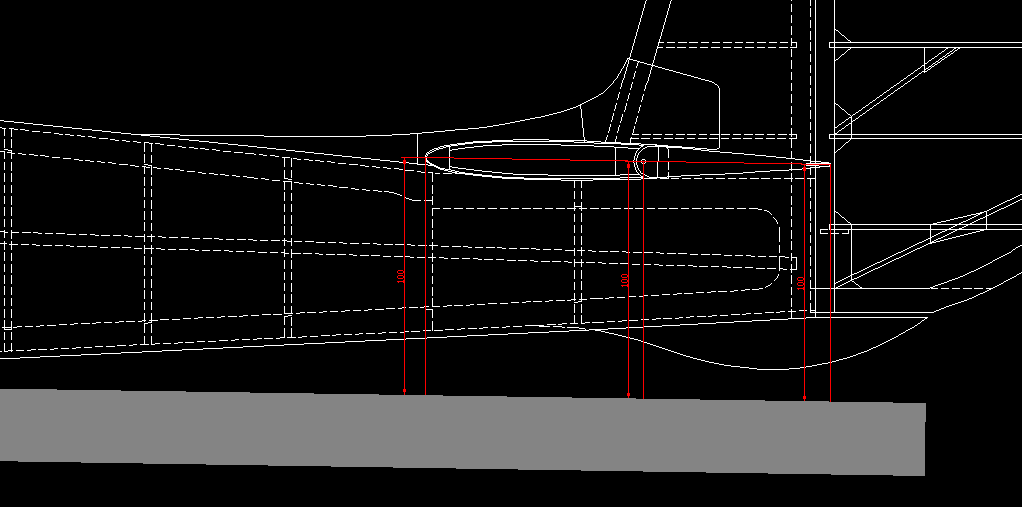

j'aime bien les dérive qui débattent à 45° en principe si tu ponces l'arrondi du volet tu devrais y arriver, sinon tant pis mets plus de jeu. Surtout qu'il faut penser qu'il y aura l'épaisseur de l'entoilage+peinture en plus. Plus on décale ses axes de charnières, moins ça gêne le débattement avec trés peu de jeu
Bon moi j'arrive à peine à un peu plus de 30 degrés après il y a beaucoup de jour même en ayant encastré les charnières. Je pense en rester là, non?
Sur la fixation du stab, je vois sur le plan qu'il n'est pas fixé parallèle au plan de travail mais légèrement incliné (environ + 3 à 4 degrés à l'avant), est-ce bien le cas?
Merci à tous
MessagePosté le: 25/10/2007 15:53    Sujet du message: Répondre en citant
Si tu ne peux pas plus, laisses 30° ça ira
le stab c'est par rapport a l'aile qu'il faut le verifier, je ne sais pas du tout ce qu'il y a par rapport au plan de travail
pour faire simple, tu mets une règle ou baguette bien droite, bien plaquée sous le plat de l'aile allant vers l'arrière jusque sous le stab, et l'axe de ton profil du stab doit être parallèle a cette règle, en le mesurant avec un réglet au ba et bf du stab, ça représente environ un Vé longitudinal de 2° par rapport à la ligne de référence du profil de l'aile

Le stab mesurant environ 92.2 mm à l'emplature (du BA au début du volet) pour obtenir 2 degré [humm] ca doit faire une différence d'environ 3.3 mm entre le bord d'attaque du stab et l'articulation. Je fais donc ca.

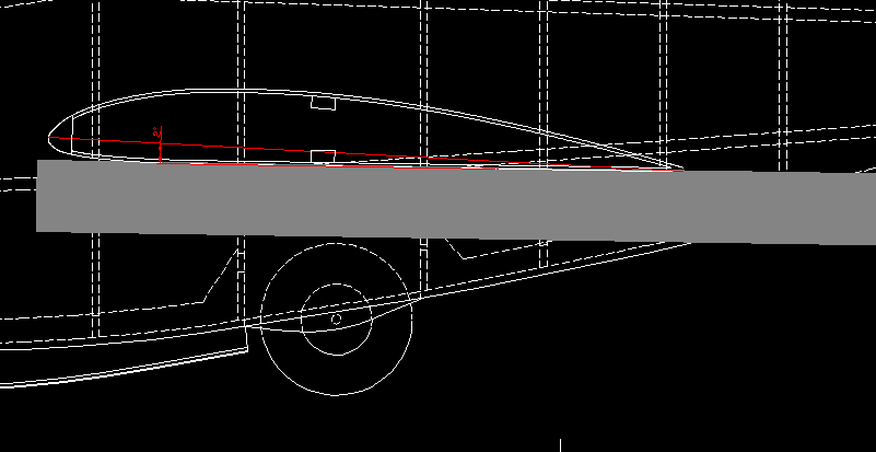

Pour être sûr que ce soit clair
Règle ou baguette en gris plaquée sous l'aile
 Nom du fichier:  ve1.gif
 Taille du fichier:  8.79 Ko
 Téléchargé:  1203 fois
l'axe du stab est parallèle à la règle, pas obligatoirement 100mm, ça peut varier...

la ligne de référence du Clark Y est d'environ 2° par rapport a son intrados, ce qui donnera donc un Vé longitudinal de 2° si la règle est // au stab

C'était très clair Vincent. Merci Very Happy
J'ai juste appliqué un peu de trigo de manière à pouvoir le faire à partir du plan horizontal.
J'avoue que ce Vé horizontal m'était un peu étranger mais c'est du passé.

loopingfred
Inscrit le: 24 Jan 2006
Âge: 51 Gémeau
MessagePosté le: 26/10/2007 09:31    Sujet du message: Répondre en citant
Salut les gars,
J'avions (ha ha) fait ca il y a un bail sur les calages :
http://www.retroplane.net/forum/viewtopic.php?t=692
La, c'est dans totocad, mais si tu fais comme Vincent avec une regle, tu arrives au meme resultat.
Bon calages ! Very Happy
