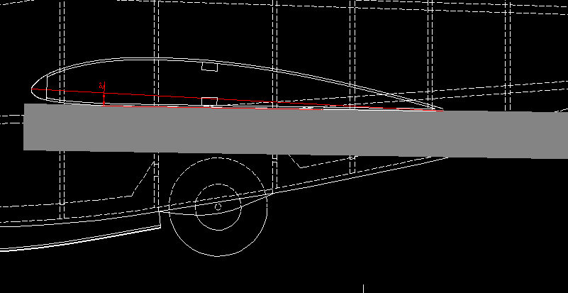

Le stab mesurant environ 92.2 mm à l'emplature (du BA au début du volet) pour obtenir 2 degré [humm] ca doit faire une différence d'environ 3.3 mm entre le bord d'attaque du stab et l'articulation. Je fais donc ca.
Merci Very Happy
MessagePosté le: 25/10/2007 15:58    Sujet du message: Répondre en citant
Pour être sûr que ce soit clair
Règle ou baguette en gris plaquée sous l'aile
 Nom du fichier:  ve1.gif
 Taille du fichier:  8.79 Ko
 Téléchargé:  1054 fois
l'axe du stab est parallèle à la règle, pas obligatoirement 100mm, ça peut varier...
 Nom du fichier:  ve2.gif
 Taille du fichier:  11.22 Ko
 Téléchargé:  1019 fois
la ligne de référence du Clark Y est d'environ 2° par rapport a son intrados, ce qui donnera donc un Vé longitudinal de 2° si la règle est // au stab
 Nom du fichier:  ve3.gif
 Taille du fichier:  7.12 Ko
 Téléchargé:  1011 fois

C'était très clair Vincent. Merci Very Happy
J'ai juste appliqué un peu de trigo de manière à pouvoir le faire à partir du plan horizontal.
J'avoue que ce Vé horizontal m'était un peu étranger mais c'est du passé.

Sur RC Network il y a aussi une bonne tutorial sur le Ve longitudinal (EWD) et c'est assez explicite même sans comprendre l'allemand.
http://www.rc-network.de/magazin/trickkiste/trick05/trick05.html
Stephan
loopingfred
Inscrit le: 24 Jan 2006
Âge: 50 Gémeau
MessagePosté le: 26/10/2007 08:31    Sujet du message: Répondre en citant
Salut les gars,
J'avions (ha ha) fait ca il y a un bail sur les calages :
http://www.retroplane.net/forum/viewtopic.php?t=692
La, c'est dans totocad, mais si tu fais comme Vincent avec une regle, tu arrives au meme resultat.
Bon calages ! Very Happy
