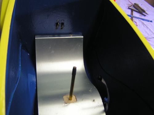

le siege du pilote, le manche et les commandes de volets et af sont en place

MessagePosté le: 20/04/2011 21:50    Sujet du message: Répondre en citant
Salut Ronan,
ça avance pas mal et le bleu a foncé un peu.
Tu fais la peinture à la bombe, au pistolet ou au pinceau?

MessagePosté le: 20/04/2011 23:39    Sujet du message: Répondre en citant
ça va lui chauffer les fesses le siège en tôle à ton pilote Laughing

MessagePosté le: 21/04/2011 06:43    Sujet du message: Répondre en citant
salut frank
le jaune au pistolet, le bleue a la bombe et le noir et bleue des commande au pinceau Laughing
t inquiete kiki, j ai du tissu pour les coussins Wink
