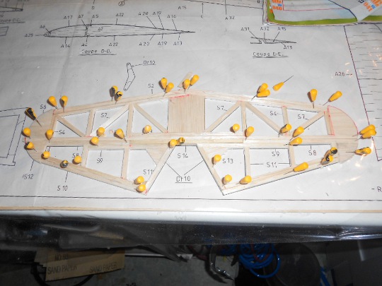

la suite du coffrage, avec des défauts, ça fais des creux aux parties entres le couples mais je pense pouvoir le récupérer avec de l'enduit léger mais c'est pas normal tout de même, mauvaise technique.

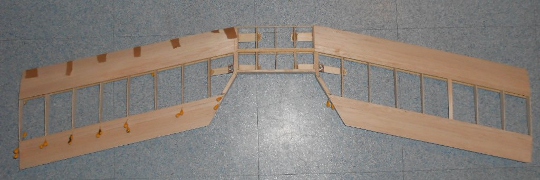

la suite et pas la plus simple pour moi, la mise en croix de l'aile.
Ça ce passe très bien, du moins mieux que je l'aurais cru, espérons maintenant que je soit nickel avec l'empennage, j'ai fais plusieurs mesures et je suis à 2mm de différences, espérons que ça le fasse.

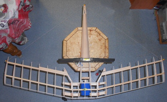

Voici l'avancé depuis hier, j'ai effectué la mise en place définitive de l'aile, les haubans et fini aujourd'hui le stabilisateur.
