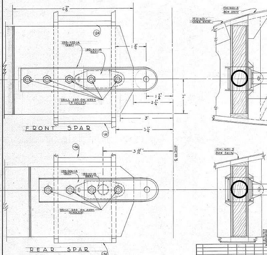

Bonjour Vincent,
Non pas exactement. Les cercles en noir gras sur le dessin ci-dessous représentent les petits bouts de tubes horizontaux. Ceux-ci vont êtres percés pour pouvoir incérer des broches passant entre les ferrures des longerons et les tubes horizontaux comme sur le grandeur. Pas de soucis avec les tubes de Paolo qui sont super costaux et impossible à cintrer à main levée!
