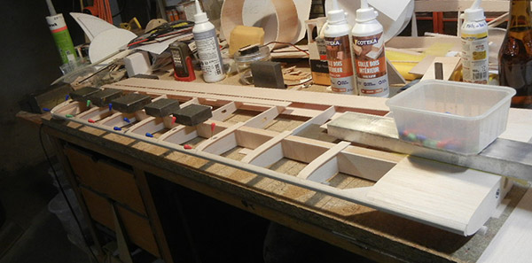

MessagePosté le: 13/12/2025 17:29    Sujet du message: Répondre en citant
après désencombrement du chantier (juste ce qu'il faut) Laughing c'est parti pour le montage de l'aile gauche
Longerons en pin 10x3 qui devraient être suffisant pour une aile d'1M, vu quelle sera coffrée en partie avec du balsa de 1,5 et chapeaux de nervures ; ce longeron sera cloisonné en balsa de 2,5… ça devrait être béton toujours en optimisant le poids final…
Mes découpes de nervures sont validées, ça file bien droit Very Happy
à suivre

Âge: 63 Scorpion
MessagePosté le: 18/12/2025 18:35    Sujet du message: Répondre en citant
assemblage de l'aile gauche pour collage de la nervure d'emplanture et pointage à l'araldite des tubes de clés en place.
Le tout calé à l'œil pour les alignements… sur la table du salon Confused
Pour la mise en croix de l'autre aile je ferais ça au laser pour équilibrer les 2 ailes au mieux et le bon équerrage de la partie arrière du fuselage.
à suivre

Petite suite sur cette aile
Mise en place du support de servo d'aileron ; je préfère sécuriser sa fixation avec une bride en appui plutôt que par les 3 petites pattes d'origine. Si besoin le démontage reste facile en découpant le diacov à l'extrados pour accès aux vis…
Son maintien en place est très solide.
à suivre avec les coffrages du 1/3 avant de l'aile Confused
Âge: 63 Scorpion
MessagePosté le: 23/12/2025 17:53    Sujet du message: Répondre en citant
comme cette aile est déjà bien rigide en torsion, du coup je choisi de ne pas la coffrer en partie avant, juste mettre de larges chapeaux de nervures.
Je gagne un peu de poids et le plaquage de l'entoilage au Diacov respectera suffisamment la forme du profil tout en rigidifiant encore la structure.
à suivre
