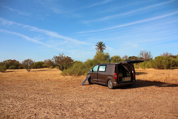

Notre choix s'est porté sur un Jumpy Citroën. Ce véhicule est similaire aux Peugeot Expert (2016), Toyota Proace (2017), Opel Vivaro (2019) et Fiat Scudo (2022), qui ne se différencient que par les logos et la face avant.
Avec moins de 5m de long, 1.90m de haut et 2m de large, les dimensions sont proches d'une voiture de tourisme, pas de supplément sur les autoroutes, ni pour prendre le ferry, passage des barres de parking de plage, sous-terrain...
pas trop long pour se garer facilement en ville, on était aussi limité en largeur pour rentrer dans notre jardin. L'aménagement est prévu pour se démonter entièrement, facilement et rapidement, pour ainsi retrouver le volume d'un fourgon.
Le Jumpy va nous permettre surtout de pouvoir rester assis à l'intérieur lorsqu'il fait mauvais temps, de ne pas avoir à attendre qu'il fasse jour le matin pour prendre le petit déjeuner, ainsi que dîner à l'intérieur quand il fait nuit et pas très chaud hors saison.
C'est donc à la base un utilitaire tout tôlé, carte grise CTTE 3 places, JUMPY taille M, BlueHDi, 120ch, DRIVER - Options: peinture Brun Rich Oak - Vitres latérales - Hayon - Pack Look - Consommation moyenne relevée après 10000km 6.4L/100km

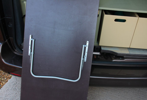

La rallonge et le pied sont articulés avec 4 charnières. Il est installé centré, afin d'être démonté facilement, il est fixé au sol par 8 vis M6 dans des inserts, le démontage de l'ensemble se fait en moins de 5mn.
Le "pied" déplié est maintenu au sol par 4 pions en acier, qui se positionnent dans des inserts au sol.

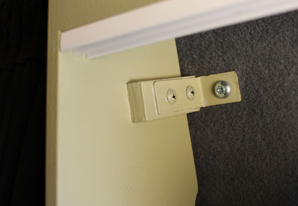

Les 2 meubles latéraux sont faits en CTP peuplier de 12mm et les portes coulissantes en CTP peuplier de 5mm. Ils sont tenus au sol et en haut sur la tôle par 4 vis M6, équerres et inserts, comme le lit, vis accessibles à la visseuse, moins de 5mn pour les enlever
 Fixation au sol

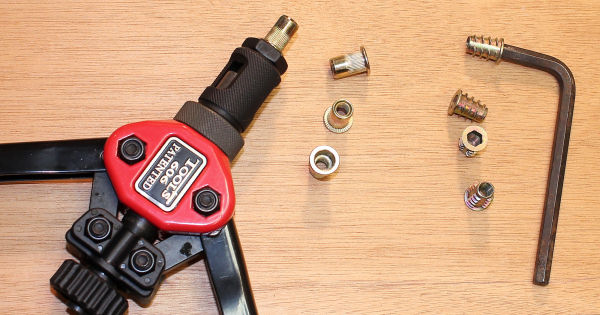

Ecrous à riveter et sa pince à sertir pour les fixations dans la tôle et écrous à visser pour les fixations dans le plancher.
  Fixation en partie haute

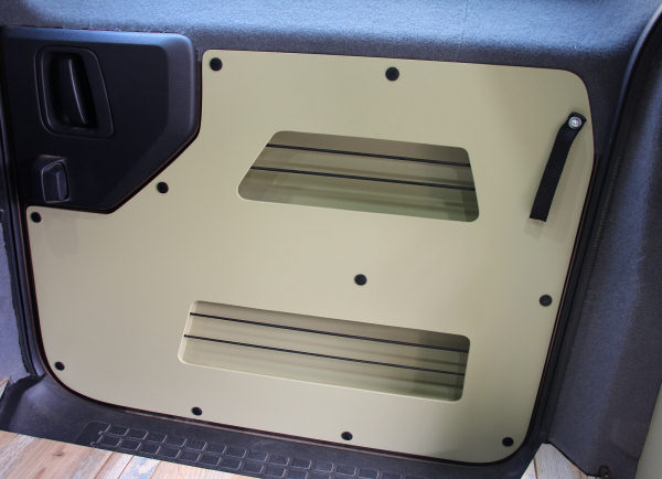

Des niches de rangement sont faites dans le panneau latéral de la porte coulissante. Une sangle permet de faciliter la fermeture de la porte par l'intérieur.

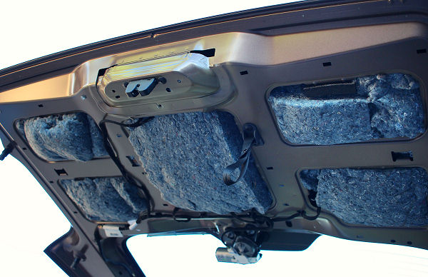

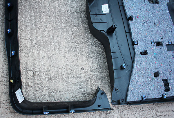

Isolation du hayon. Dépose des garnitures en plastique, on commence par l'entourage haut, en tirant dessus, les clips sont solides, il n'y a pas eu de casse. La grande partie est tenue par 2 vis qui sont accessibles quand la partie haute est enlevée, il y a également 2 clips agrafes à enlever au niveau de la serrure. On peut ensuite démonter la grande partie en tirant dessus. La tôle est isolée en K-FLEX de 19mm, puis  laine de coton de 10cm.

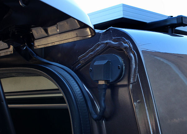

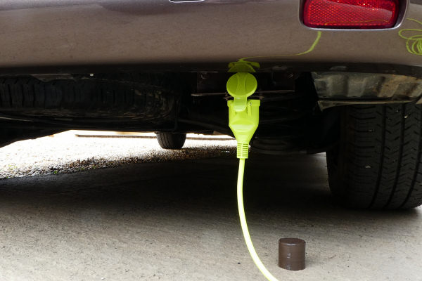

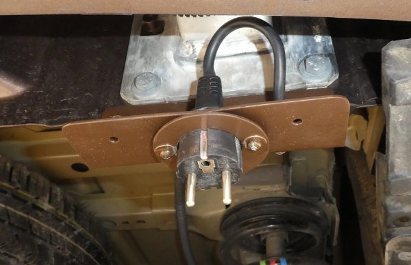

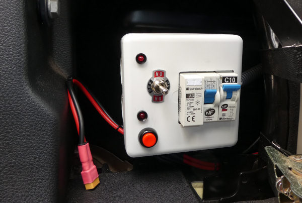

L'installation électrique 230 volts, au cas où l'on aurait besoin de se brancher dans un camping ou éventuellement à la maison pour recharger la batterie

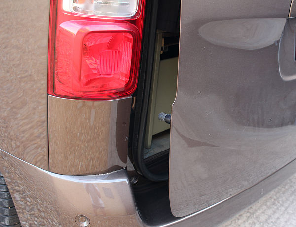

Prise à l'extérieur, derrière, sous le pare-choc, différentiel 30mah, disjoncteur 10A, mise à la terre sur la masse du véhicule, et pour finir petit montage trouvé sur le forum trafic-amenage  pour détecter et inverser si besoin le sens de la phase.
La prise XT60 que l'on aperçoit ci-dessus sert à brancher le panneau solaire externe, il y en a une de chaque côté des portières

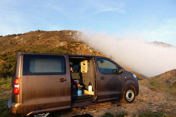

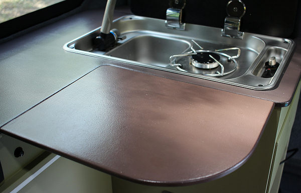

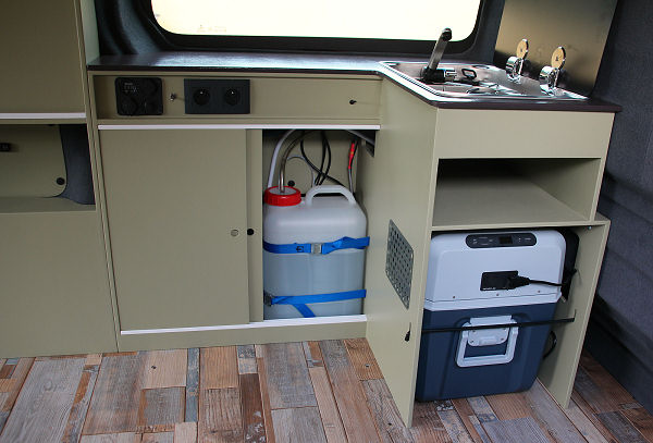

Le meuble de cuisine est en CTP de 12mm. Il y a une plaque eau/gaz CAN FL 1324 acheté chez lulukabaraka.com et une glacière à compression Mobicool FR40.

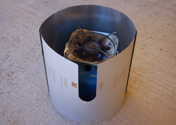

On a un autre réchaud pour cuisiner en extérieur, le gaz à l'intérieur servira surtout pour le petit-déjeuner ou quand il fait trop froid ou trop de vent.
Le meuble cuisine est peint, tout est installé et branché. L'ensemble du meuble se démonte en 5mm, 4 vis M6 dans des inserts et des pions en acier de centrage au sol. Celui-ci se raccorde avec 2 prises 230 volts, dont une sur le convertisseur et 2 prises 12 volts XT60. Le plan de travail est aussi facilement démontable, si un jour il y a besoin de le changer, l'évier/gaz se démonte aussi facilement.
Pour la plaque/évier, j'ai posé un cordon de sika sur le plan de travail afin d'assurer l'étanchéité, 6h plus tard j'ai lissé au doigt le cordon de sika en m'aidant d'une cale de 6mm, j'ai ensuite attendu 18h pour poser l’évier, le sika est encore souple mais ne colle plus. La gorge du profil de l'évier épouse bien le cordon de sika en s'écrasant dessus, mais il restera démontable.
 Une petite tablette s'emboîte pour agrandir si besoin le plan de travail.
Bidon eau propre de 16L avec pompe immergée
 Bidon eau usée et bouteille campingaz type 907.

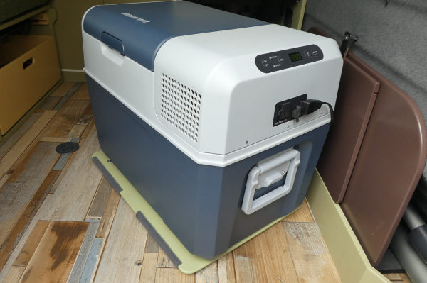

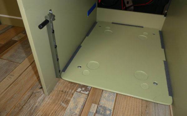

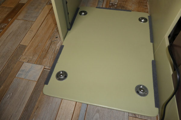

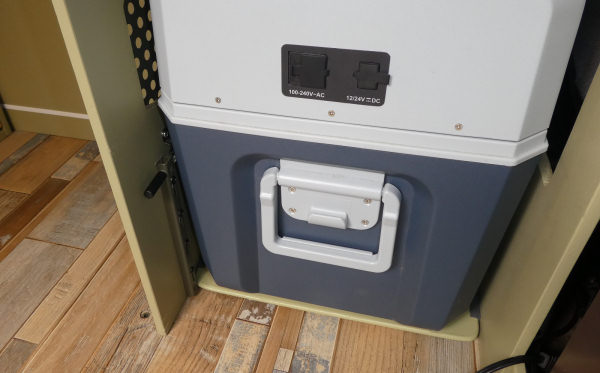

 La glacière à compression Mobicool FR40 est posée sur un plateau à roulette
La glacière a des petits moulages de pieds sur son fond qui s'insèrent dans les empreintes faites au plateau. Un verrou bloque le plateau.
 Dessous du plateau avec ses roulettes à bille

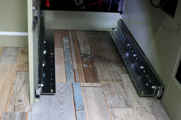

Mise à jour Juin 2023 - Coulisses pour la glacière
Les patins téflon et les roulettes à billes ne nous donnaient pas entière satisfaction, cela s'encrassait en ramassant tout le sable et poussières du sol, donc au final une glacière assez lourde à tirer. On décide la pose de coulisses.
Les coulisses et cornières ont été achetées chez Junker-slides Les rails sont vissés sur les côtés du meuble mais reposent également sur des petits tasseaux de 12x12 pour diminuer les efforts sur les vis. La sortie de la glacière se fait maintenant en douceur et sans effort. A voir la tenue dans le temps....
Les "pieds" et patins teflon sous la glacière s'insèrent dans les logements du plateau, elle reste ainsi bien en place.
Un petit verrou pour maintenir le couvercle

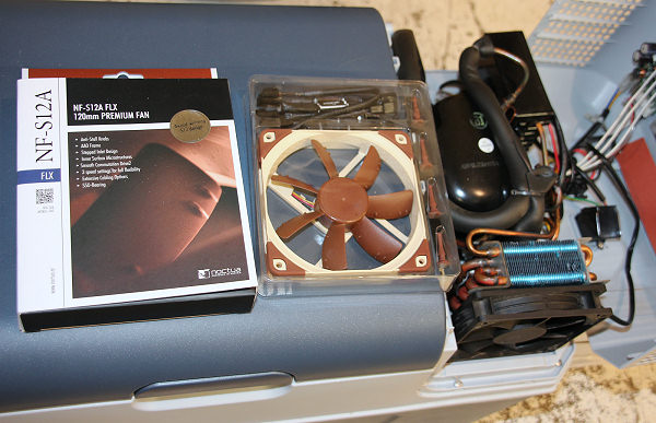

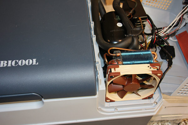

Remplacement du ventilateur d'origine, par un ventilateur ultra silencieux, Noctua NF-S12A FLX.
Ouverture du capot par les 3 petite vis, on déclipse sur les 2 côtés et le capot s'ouvre. Le branchement du ventilo d'origine est fait par 2 cosses et 2 vis le tiennent.
Le ventilateur possède 3 fils, mais les 2 fils nécessaires sont le noir et le rouge, donc pas d'erreur possible. Grosse différence avec le ventilateur d'origine, qui sifflait assez fort, là on entend à peine le Noctua tourner.
Une fois en place, on entend quasiment plus le ventilateur, seul le compresseur est audible, ça devrait beaucoup moins gêner la nuit.

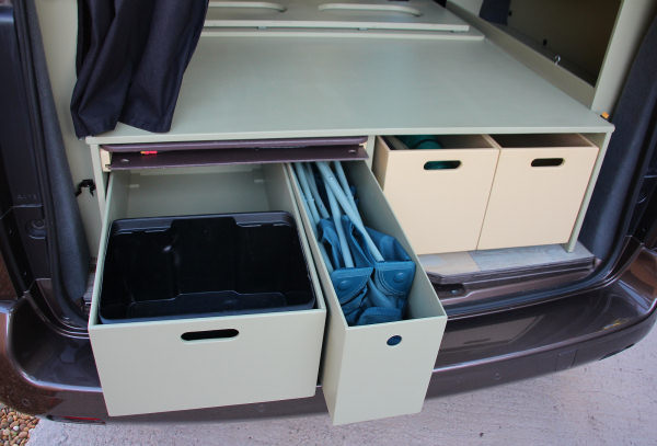

De grands caissons coulissent sur des roulettes, ils sont verrouillés par les roulettes qui sont positionnées contre les traverses du caisson de lit. Pour ouvrir il suffit de soulever légèrement pour faire passer les roulettes au dessus des traverses, ils s'ouvrent aussi bien de l'intérieur que de l'extérieur.

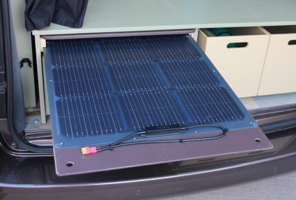

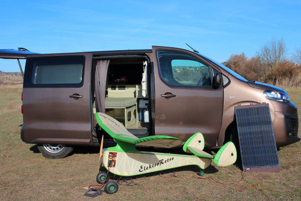

Une grande table coulisse à l'arrière, dessous se trouve le panneau solaire.

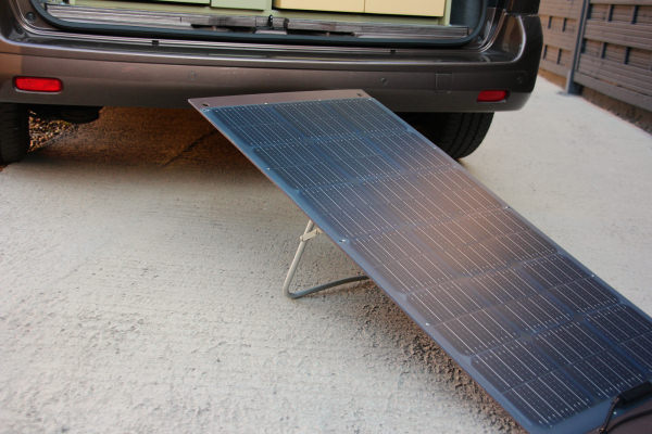

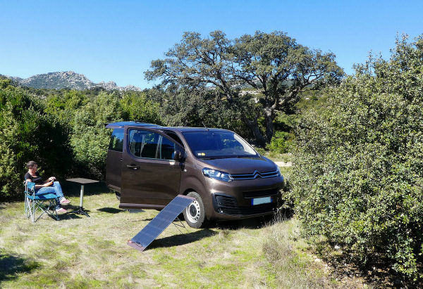

Panneau solaire nomade de 100 watts, modèle souple et léger vissé sur un plateau en CTP de 5mm. Dessous est fixé un pied de table basse, permettant d'incliner le panneau au mieux vers le soleil. Une rallonge de 10m permet de mettre le panneau au soleil en laissant la voiture à l'ombre.

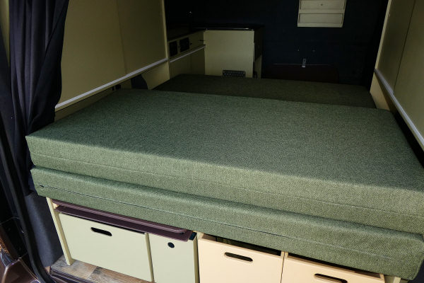

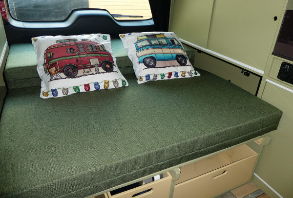

Récupération d'un matelas Bultex que l'on avait à la maison. Le matelas a été ouvert pour récupérer la mousse qui fait 11cm d'épais et 40kg/m3 de densité. Il est découpé aux dimensions de 180 x 117 cm, puis à 1/3 de sa longueur.
La couture des housses s'est faite grâce à un tuto vidéo bien expliqué ICI. C'est finalement facile de confectionner ces housses à fermeture éclair en suivant à la lettre la méthodologie décrite par le tuto.
Le tissu a été acheté ICI

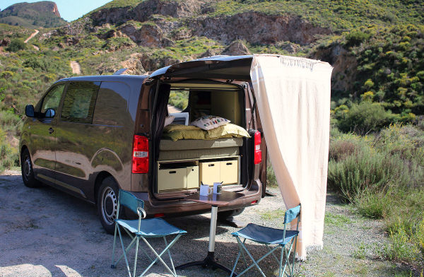

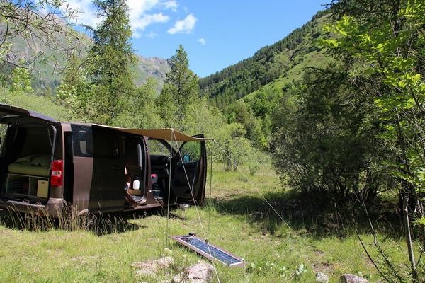

Extension du véhicule pour faire sa douche tranquillement, c'est une voile d'ombrage de 4m x 2m, fixée en quelques secondes avec des mousquetons.
La voile est tenue au sol par des sardines ou du poids si le sol est trop dur, ou rien du tout s'il n'y a pas de vent.
Sur le hayon sont vissés à demeure 4 pitons inox dans des inserts M6, il y avait suffisamment d'espace pour que ça ne gène pas la fermeture du coffre. Etant de même couleur que le véhicule, la toile reste discrète.

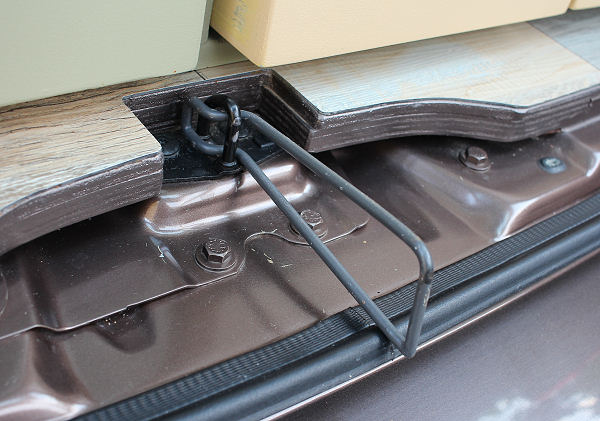

Entrebâilleur du hayon arrière en faisant un déport du crochet d'origine. Pliage d'une tige d'acier de 6mm (en la chauffant au rouge)  fermée par brasure à l'argent.
Il suffit de fermer doucement le coffre, le verrouillage électrique se fait sans problème. Le coffre peut rester ainsi entrouvert lorsqu'il fait chaud.

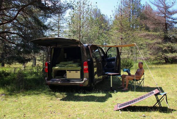

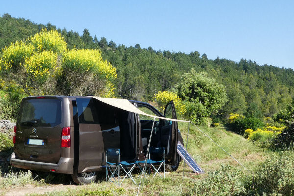

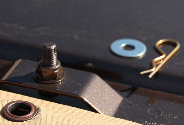

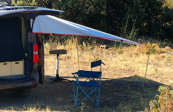

Auvent "tarp fresh" de chez Decathlon.  Deux vis de 8mm percées sont fixées sur les supports de galerie, 2 goupilles Beta tiennent la toile. Mais nous utilisons assez peu ce auvent, contrainte de montage, vent.... on arrive toujours à positionner le Jumpy de façon à ce que le côté ou le hayon fasse  de l'ombre  pour  s'y abrîter.

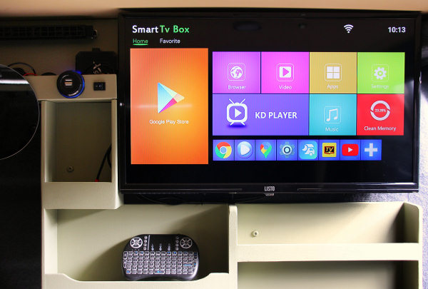

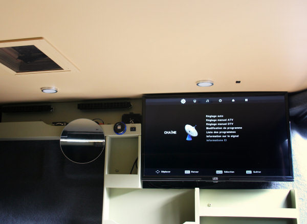

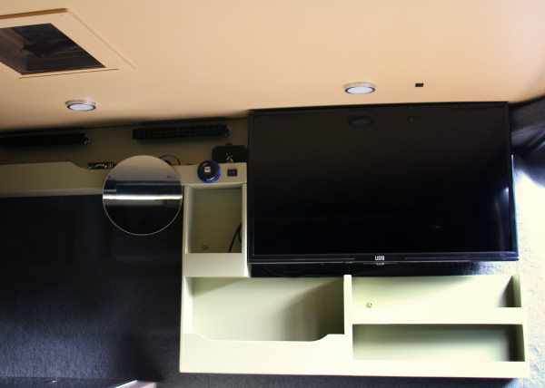

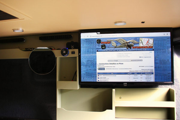

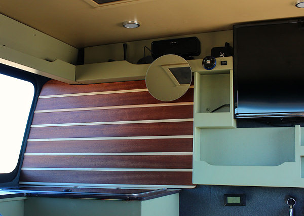

Pour passer le temps, hors saison, jours de mauvais temps et aussi pour les soirées du couvre-feu de ce début d'année 2021, nous avons installé une TV.
C'est un écran de 24 pouces, acheté chez Boulanger, il est prévu pour être branché d'origine sur le 12 volts. L'antenne à base magnétique sort par le lanterneau pour regarder les chaines TNT.
Comme souvent sur ces écrans de petites tailles, la qualité du son est très médiocre, j'ai donc ajouté un ampli et des haut-parleur 2x 12 watts récupérés sur une vieille TV
Autres accessoires:
-Une mini smart box X96 connecté en wifi via le partage 3/4G du téléphone, bien pratique pour regarder internet sur grand écran, voir des replay....
-Des films sur une clé USB 64 GB lorsqu'on ne réceptionne ni la TV ni la 3/4G

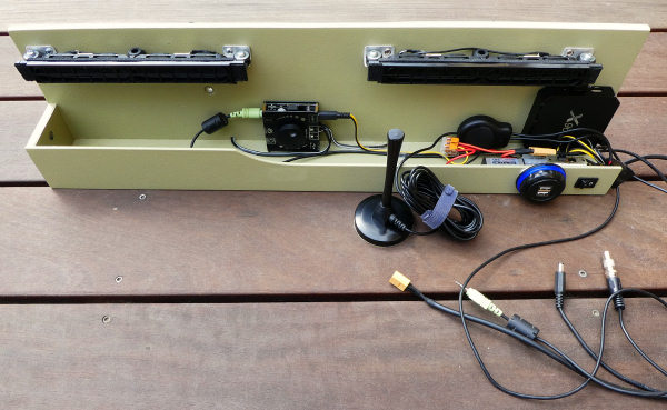

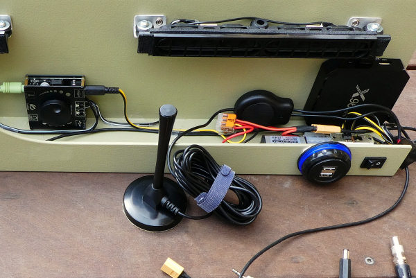

Sur la platine, j'ai ajouté un bloc prise USB, ça sert toujours... l'ampli d'antenne et la smart box sont branché sur du 5V via un petit convertisseur 12/5V
L'ensemble des appareils+TV (contrôlé au wattmètre) consomme 20W (1.6Ah) c'est raisonnable.
De gauche à droite: l'amplificateur audio alimenté en 12 volts, volume réglable, bluetooth. Les 2 hauts-parleurs. L'antenne et son ampli alimenté en 5 volts. Le transformateur 12 volts/5 volts 5 A. Un bloc prises USB. La mini smartbox X96 alimenté en 5 volts.
L'écran est fixé simplement sur la cloison de séparation par 4 vis dans les emplacements  prévus derrière la TV.
Un mini clavier permet d'utiliser plus facilement les fonctions de la smartbox
Un habillage en bois est fixé contre la cloison. Composé d'un panneau de CTP de 3mm sur lequel sont collées des lames d'acajou (épaisseur 2mm) et des baguettes de bois blanc, l'ensemble est verni.

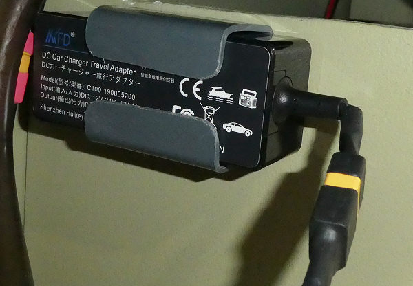

Installation d'une alimentation/chargeur de PC, permettant d'élever le courant de 12 volts à 19 volts. Le PC se branche ainsi directement sans avoir besoin de son adaptateur/chargeur 230 volts. L'alimentation est livré avec de nombreux embouts permettant de s'adapter à tous les PC. Modèle acheté sur Amazon

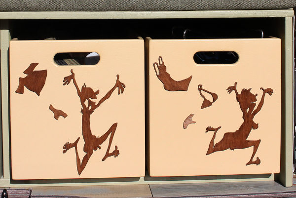

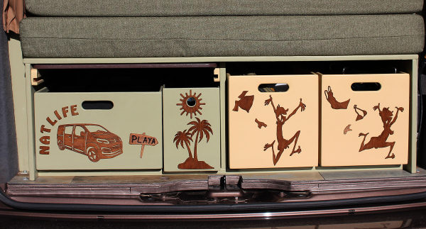

Petite déco des coffres: les éléments sont en CTP de 3mm, découpés à la CNC. Ils sont teintés au brou de noix, vernis et collés à la cyano. Les 2 personnages sont du talentueux dessinateur Julien Wolga, que je remercie pour son aimable autorisation d'utilisation. Voir toutes ses oeuvres sur son blog
Un petit coffre de rangement supplémentaire, avec le logo de Lanzarote (découpé dans du CTP de 3mm) qui nous rappelle tellement de bons souvenirs

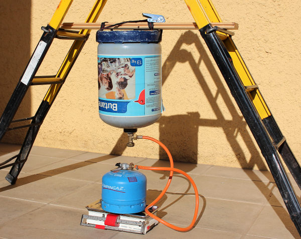

Remplir soi-même une bouteille Campingaz
Attention, remplir soi-même ses bouteilles de gaz peut être dangereux, je n'incite personne à le faire, en cas d'accident chacun est responsable de ses actes...
La panne de gaz, en général ça se passe un samedi soir, au mieux on arrive à en trouver dans l'épicerie du village ou au camping, vendu au prix de l'or. Quand on est prévoyant on change la bouteille avant qu'elle ne tombe en panne, mais cela veut dire qu'on ne la consomme pas jusqu'au bout. Le mieux étant donc de la remplir ou la compléter, tranquillement soi-même selon ses besoins.
D'un point de vue financier, une bouteille de 13 kg coûte environ 30 euros soit 2.30 euros le kg, la bouteille Campingaz "904" faisant 1.8kg,  la recharger soi-même revient à 4 euros au lieu d'environ 21 euros en magasin, soit 5 fois moins cher!
Une bouteille Campingaz "904"   fait  à vide 2.9 kg, elle est vendue avec 1.8 kg de gaz, soit un total pleine de 4.7 kg.
Une "907" fait quand à elle, 3.7 kg à vide + 2.7 kg de gaz, soit 6.4 kg pleine. Il est donc facile de  savoir quelle quantité de gaz il reste et quelle quantité on peut ajouter.
Il va s'en dire qu'on effectue le remplissage dehors, loin de sources de feu, d'étincelles, pas de cigarette...
On a besoin: d'un tuyau avec un embout se vissant sur la bouteille 13 kg, et de l'autre côté un robinet se vissant sur la bouteille Campingaz.
La bouteille de 13kg est pendue tête en bas, la sangler à un escabeau, un poteau ou une branche d'arbre... on la laisse si possible au soleil pour augmenter sa pression.
La bouteille Campingaz, est elle, au contraire stockée au frais, glacière, réfrigérateur, cela permet un remplissage plus rapide.
Procédure:
On branche le tuyau et on ouvre le robinet de la bouteille de 13kg, on évacue l'air du tuyau en ouvrant le robinet côté oposé, jusqu'à voir le gaz liquide sortir, on referme le robinet, on le visse sur la bouteille Campingaz.
