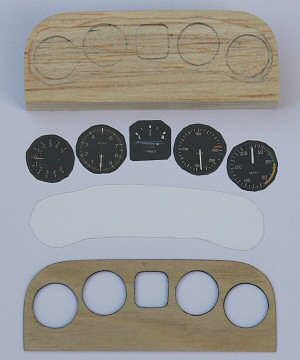

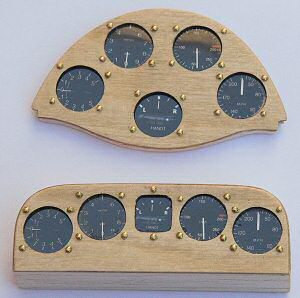

Tableau de bord: face avant en ctp 1mm, du rhodoïd fin, les instruments découpés dans un tirage photo brillant d'après fichier à télécharger ici.
Allez chez votre photographe avec l'image sur disquette et demandez un tirage 10x15 sur papier brillant. Le support en balsa de 15mm. Celui ci est creusé sur 1mm pour accueillir les instruments et le rhodoïd, le ctp viendra se coller sur les bords du bloc balsa. Le tableau avant est fait sur le même principe, mais le balsa ne fait que 3mm.

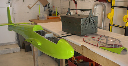

La peinture est une laque glycéro brillante mélangée sur mesure. Je me suis enfin équipé d'un compresseur à cuve de 50l et d'un petit pistolet avec godet de 25 cl sur le dessus. C'est donc ma première peinture au pistolet, et j'ai été surpris de la facilité d'exécution.  je me demande comment j'ai pu me passer de ce genre de matériel.

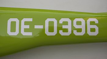

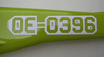

Toutes les décorations sont faites à la peinture, pour les immatriculations je les ai imprimées sur du papier A4 autocollant plastifié, après découpe des lettres au X-Acto, l'extérieur sert de pochoir, peinture Humbrol faite au pinceau. Le logo devant est peint sur le même principe.
Téléchargement des immatriculations du fuselage et d'aile gauche
