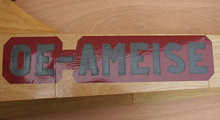

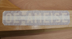

Découpe des pochoirs en vinyl à la CNC (voir détails sur la page du MG9a). Du scotch large est posé sur le vinyl afin de positionner l'ensemble sur le fuselage. La peinture est faite à la Humbrol gris foncé mat, le vinyl est aussitôt enlevé avant que la peinture soit sèche

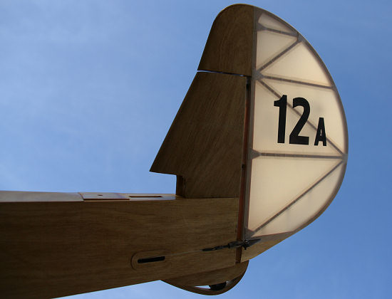

Passage d'une couche de vernis satiné sur l'entoilage,et des lettrages sont peints en gris foncé mat comme pour le fuselage.
05 Mars 2010
En contre jour, la transparence est bien là
Reprise des travaux d'entoilage, le stab et les ailerons sont terminés, avec leur faux lardage et bandes crantées.
